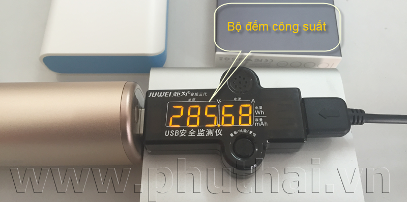

4. Hiển thị công suất (nguyên lý đếm dòng giống như đồng hồ công tơ mét trên xe)

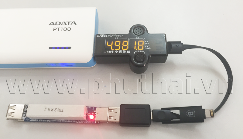

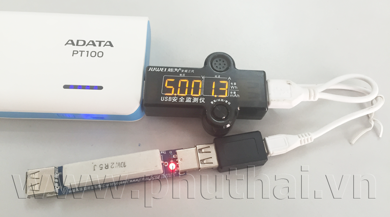

Với 1c cable no name, em sử dụng thiết bị giả lập ăn dòng 2A thì cable chỉ có thể truyền tải được 1.3A. Với băng thông thế này còn tốt chán, nhiều loại cable rẻ tiền, băng thông dưới 1A, thậm chí là 0.5A
Cũng với thiết bị giả lập ăn dòng 2A, em test trên sợi cable của hãng Baseus thì băng thông đạt tới 1.8A.

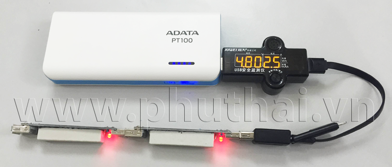

Em làm một thử nghiệm bằng 2 thiết bị giả lập cắm nối tiếp với tổng dòng cần lên tới 3A max và kết quả thật bất ngờ
Chiếc cable Baseus chịu tải lên tới 2.5A
một mức quá khủng cho giá trị thực tế của nó. Thông thường các cable chỉ có băng thông 2A max là đã rất gớm rồi

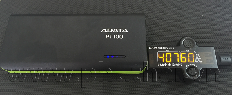

Sau khi sạc hết PIN, trên bảng đo hiển thị số 40.760
Làm phép tính lớp 1 như sau: Ta lấy 40.760 - 33.594 = 7.166mAh
Như vậy, xác định PIN 10.000mAh ADATA sạc ra được khoảng 70% dung lượng PIN tương ứng với 7.166mAh. Hoàn toàn chính xác với quy tắc cho PIN sạc dự phòng.
