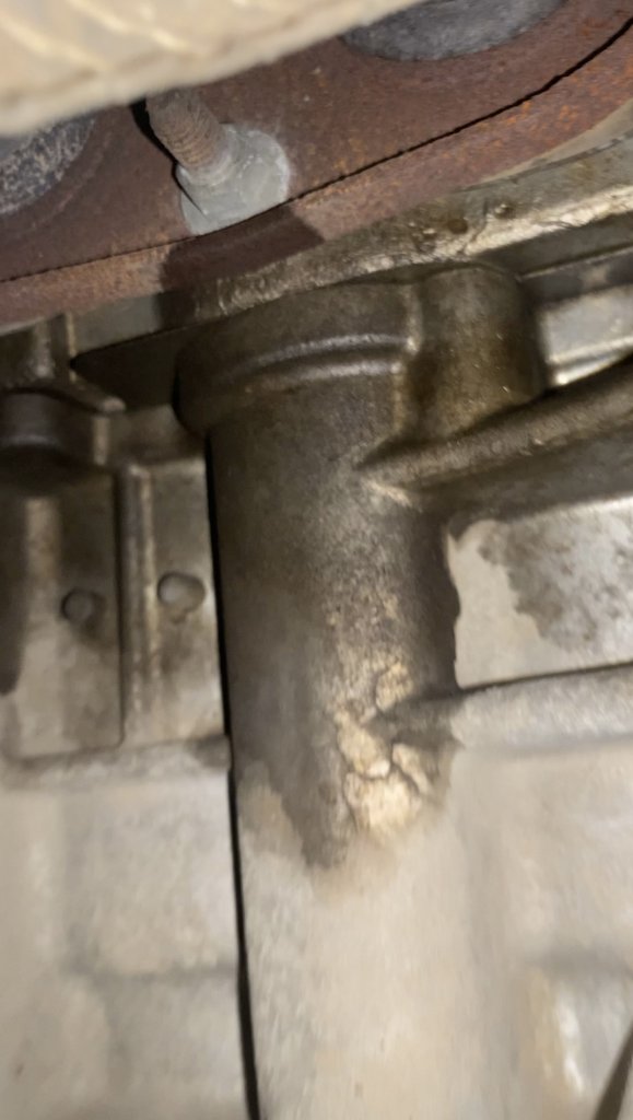

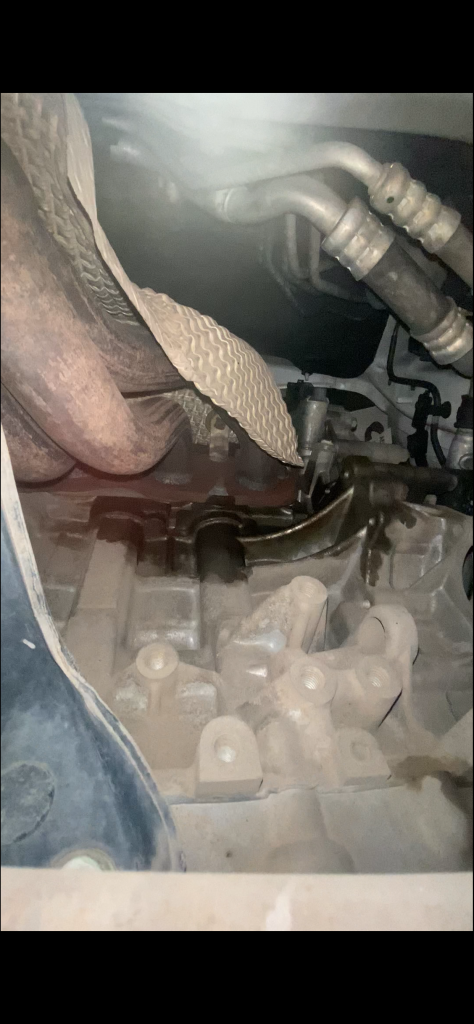

Chào các bác, nay đội gầm lên kiểm tra e có thấy ẩm dầu quanh khu vực dưới cổ xả. E có quay clip từ dưới gầm lên. Ra gara kêu bưởng cam, phải hạ máy mới thay được làm e buồn quá quyết tâm về nhà nghiên cứu. Theo e thấy dầu ẩm sẽ từ trên đi xuống và lan ra xung quanh, để ý kỹ e thấy từ chỗ con ốc chỗ gom cổ xả. Ko biết như vậy là khu vực nào.

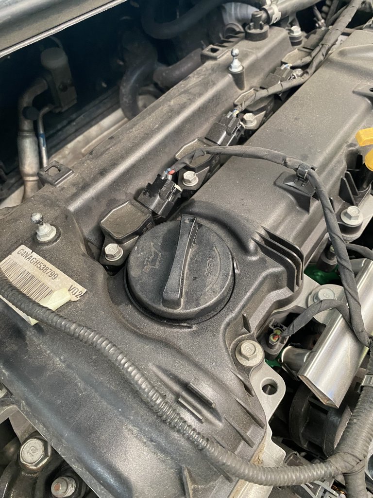

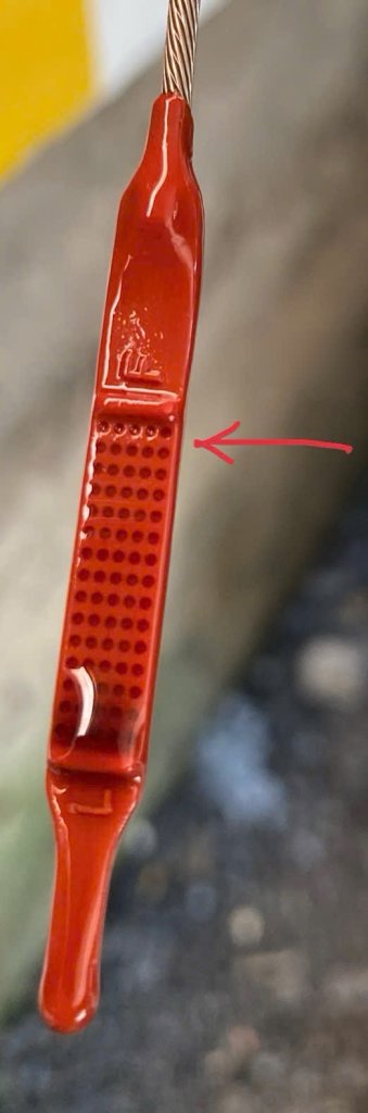

E có để ý cũng ẩm dầu ở que thăm nhớt và nắp thay nhớt luôn, gara có kêu e thay nắp nhớt nhưng e nghĩ k thể nào mà cả 2 đều bị cùng lúc đc. Qua mấy ngày tìm hiểu, e đc biết do con van PCV bị vấn đề :

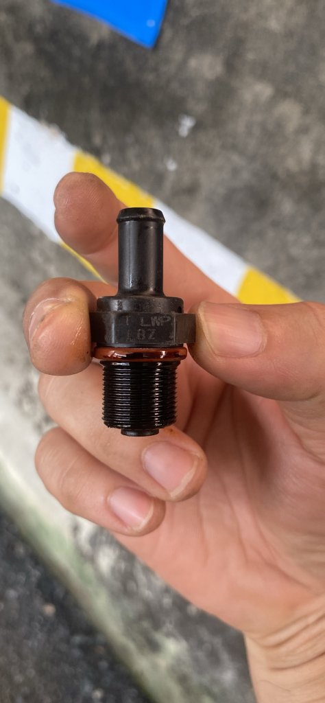

E đã thay mới van này, tiếng cạch cạch cạch lúc mới mới sáng nổ máy cũng đỡ hơn, tiếng ọc ọc khi đề pa tăng ga mới đầu cũng hết. Ko biết vấn đề ẩm dầu có khỏi hẳn luôn ko hay vẫn phải hạ máy thay. Thanks các bác
