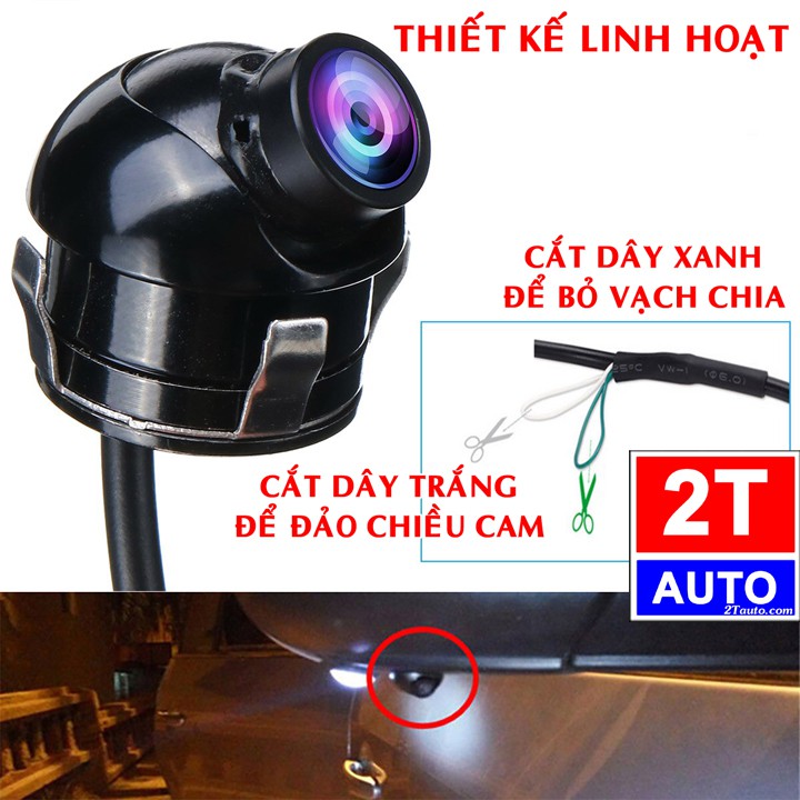

tiện đây cho em hỏi cam cập lề em sao hình bị ngược sao sao ++em đấu vào đầu androi
HÌnh bị ngược là do bạn lắp camera lùi làm cặp lề đấy. Một số đầu android có chức năng lật ngược hình của camera.

cần hướng sử lí came ra cập lề bị ngược màn hình
Cái này là lắp nhầm loại camera nên phải đổi lại thôi, lắp ở shop nào thì đem ra xử lý cho nhanh thôi bác. Mỗi xe mỗi khác nên khó hướng dẫn cụ thể được. Một số camera có 2 sợi dây nằm ở bên ngoài, theo hướng dẫn kèm theo thì cắt một số dây nào đó để đảo ngược hình ảnh.
shop bán cam cập lề cam đó có luôn chế độ lùi cặp dây trắng xanh lòi ra

Vậy nhờ họ hướng dẫn để làm lại thôi.
trên cài đặt màn hình androi ko có chế độ chỉnh ngược e nghĩ quẹt cặp đó vào mass ko bit có sao ko, hay tách dây ra, shop ở nước ngoài, anh có sơ đồ chân tín hiệu chân nguồn của bộ remote ô tô ko anh

đúng rùi cảm ơn anh rất nhiều, mà tiếc quá em bỏ luôn phích kia mà đầu vào từ cam là 5 dây gồm trắng và xanh, đầu bên kia là 3 dây ..... cái em chập dây trắng và xanh lại chập vào dây tin hiệu luôn cái mất vạch chia mà bị đảo chiều ..... cảm ơn nhiều
