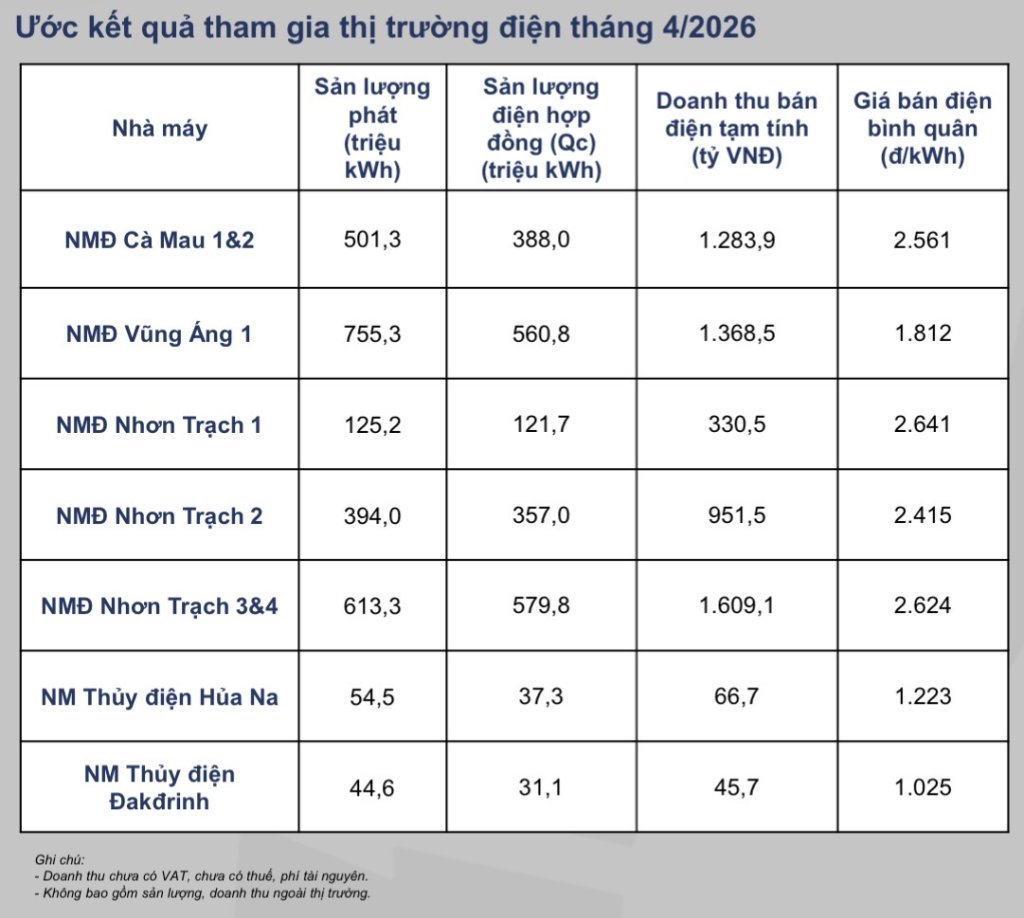

Chỉ có PVPOWER là công bố giá nhà máy điện của họ hàng tháng thôi cụ
À có công bố giá mua điện bình quân của EVN đây cụ
Tks cụ, cái này mới quá giờ e mới biết, không có mấy tháng đầu năm 2025 để so sánh chứ so tháng 10-12/2025 với quý I/2026 giá điện gấp đôi luôn :(
