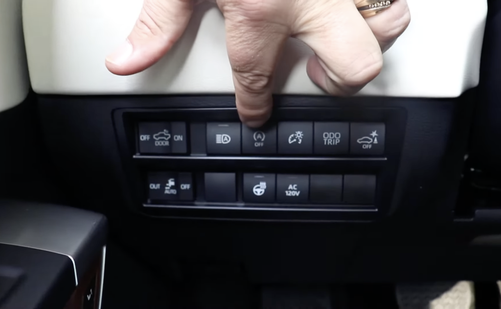

Đây là tính năng Auto Start/Stop. Nó gióng như cái Iddling Stop trên xe SH ấy. Dừng đèn đỏ nó tự tắt máy nên nhạc cũng tắt theo. Cụ tìm nút có ký hiệu A ⭕ OFF Thường nằm bên trái Vô lăng, nhấn vào đó một lần là kích hoạt hoặc là tắt đì. Mỗi lần tắt máy là phải bấm lại chứ nó không lưu cài đặt đâu.

Xe cụ thớt là carmy 2022 á cụ, mà toy thì em ngờ là chức năng idle stop k có đâu
Toy nó có tù lâu rồi, nhưng nó chỉ có trên các dòng xe nhập Mỹ. Cái nút đó nó nằm ở bên trái đây

Vâng cụ, cam 2022 về vn là bản nhập thái theo đơn hàng của toy vn, nên cắt bét nhè, k full đồ như toy mỹ đâu
