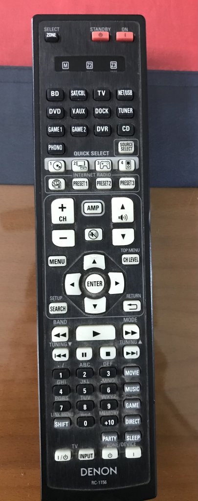

Em có điều kiển âm ly denon . Chết mất con tụ . Mang ra thợ ti vi không sửa dc .
cụ nào biết chỗ chuyên sửa không mách em phát . Hoặc cụ nào thừa bán lại em . Chứ điều khiển cơm khó chịu quá .

Cụ biết nó chết con nào thì mua đúng trị số về thay cho nhanh.

Em nghĩ chết mất con tụ mà thợ sửa tivi ko sửa được thì chắc ko phải đâu cụ ạ.

Cụ xem sau đít con tụ mà nó chết xem thông số nó thế nào.xong cụ lên shoppee đặt con giống thế về hàn lại hoặc nhờ thợ hàn là xong

Chắc toi con IC chứ chết tụ thì cứ mua đúng trị số thay vào thôi, có khó gì đâu

Cụ lên Lazada hoặc Shopee mua chiếc đk nhái giá <100k về dùng là xong. Mã là RC-1170

Thường cái điều khiển thế này là loại hồng ngoại, cụ thử xem tiếp xúc pin có tốt không, thay thử thạch anh dao động (nếu có), chứ IC cũng ít khi hỏng, kiểm tra mắt phát và transistor dẫn mắt đó, xem mạch in có bị đứt đâu đó không...
Bật camera điện thoại lên và đưa mắt phát vào bấm thử, nếu thấy nháy sáng là mạch có phát, không điều khiển được biết đâu do bộ nhận hồng ngoại trong tăng âm có vấn đề. Nhưng nói chung là sửa cái này không đắt lắm!
