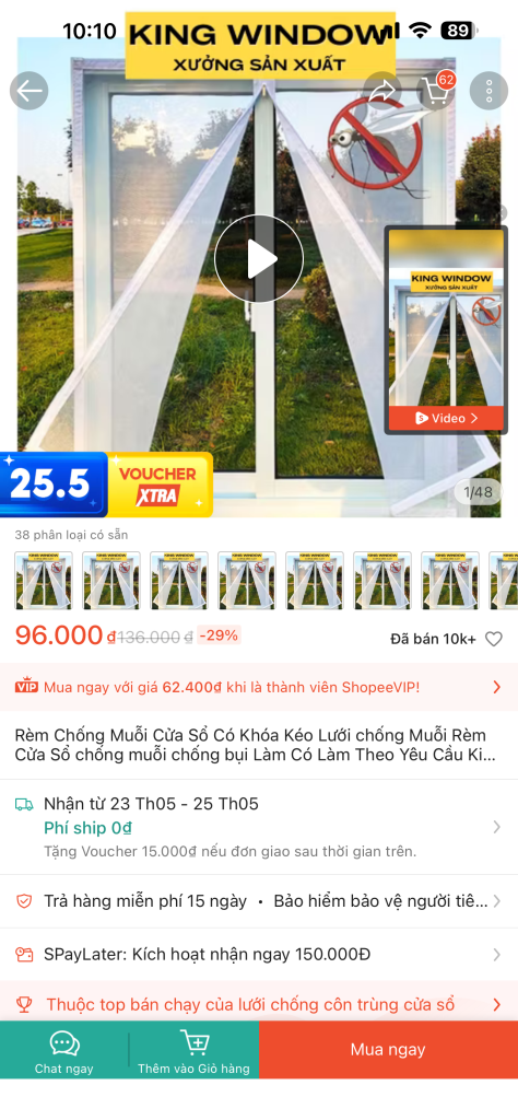

E từ dạo lắp cái này sạch bụi đi nhiều. 3 phòng ngủ có 4 cửa sổ, em lắp 4 tấm hết khoảng 400k nó đỡ muỗi đỡ bụi đi nhiều. Bụi bám nhiều vào tấm chắn em lại lấy cái xịt nước loại xịt cho cây xịt từ trong ra ngoài lại sạch, quá rẻ và sach và không khí vẫn tươi. Cụ nào trên chi tận mấy chục củ nhiều xèng quá chưa kể cửa đóng kín suốt ngày dù không khí vẫn tươi nhưng cảm giác bức bí đấy. Được vài bữa chịu ko nổi lại mở ra thôi.
cái này chống làm sao được bụi hả cụ? Bụi đúng nghĩa ấy
fundraiser
OF-422736
16/5/16
8,848
38,058 Mã lực
Chống bụi đấy. Nhà tôi lắp rồi, lắp xong thì trong nhà sạch hẳn. Tất nhiên bụi mịn mà chui qua được cái này thì cũng có nhưng ko nhiều. Các cụ tưởng tượng cái lọc bụi ở điều hòa nó cũng kích cỡ này thôi mà nó lọc được bụi. CÒn các cụ cứ kỳ vọng lọc sâu như máy lọc không khí thì ko có đâu có nghĩa là phải chấp nhận rất bí nếu đóng cửa. Sạch sẽ quá cũng cần gì vì kiểu gì cũng phải ra ngoài.
