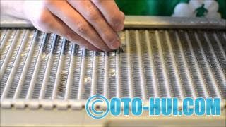

Che két tản nhiệt thì vẫn phải có phòng thủ vô vàn tác động từ đá sỏi văng dưới đường vào cho đến rửa xe bằng vòi xịt cao áp mạnh cũng thừa sức làm móp cánh tản nhiệt bằng thiếc mỏng manh
Tuy nhiên nên nhớ là két quay về phía trước mục đích đón gió lùa tản nhiệt chính cho két,còn quạt chỉ mang tính chất hút hơi nóng từ phía sau để đẩy ra ngoài nhanh mà thôi.Bởi vậy nên dùng những loại có lưới mảnh mắt cũng không quá mau để cho gió có thể lọt vào dễ dàng hơn
Tác hại của việc không có lưới bảo vệ đây
