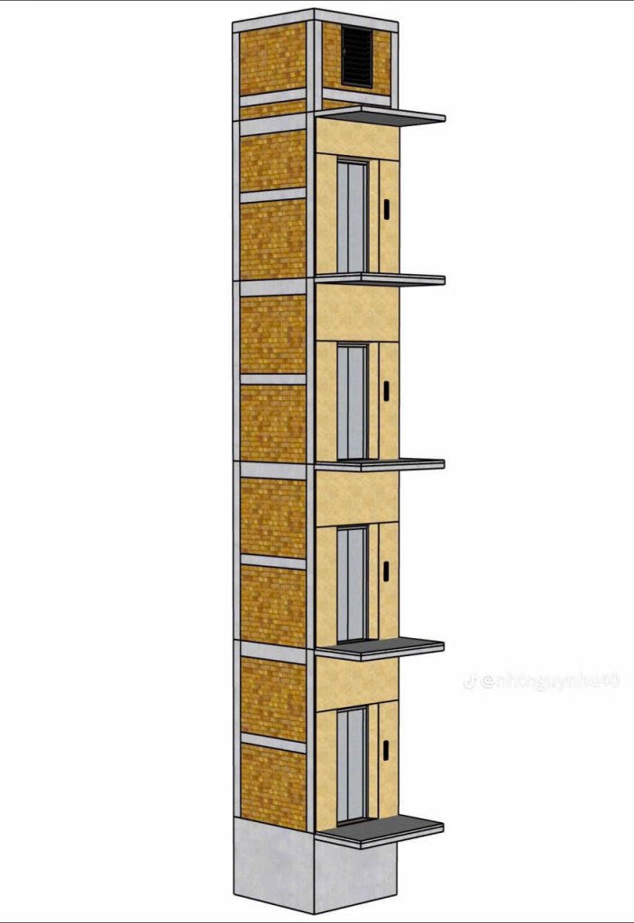

Phương án thứ nhất: cột bê tông - tường gạch dày 220mm
Đây là phương án thi công hố thang máy gia đình phổ biến nhất:
  • Tường bao dầy 220mm
  • Cột bê tông bốn góc
  • Kích thước cột: 220mm x 200mm
Phương án thứ hai: cột bê tông - tường gạch dày 110mm
Nếu chủ đầu tư và đơn vị thiết kế chọn phương án này thì sẽ giúp tiết kiệm đươc mỗi chiều của giếng thang được 20 cm.
  • Thay vì làm tường dầy 200mm như giải pháp thứ nhất thì chỉ làm 100mm
  • Vẫn cột bê tông bốn góc
  • Nhưng kích thước cột: 100mm x 300mm
Phương án 3: dựng cột thép (hoặc nhôm)
So với hai phương án đầu thì đây được xem là cách làm thang máy gia đình tiết kiệm diện tích nhất. Thay vì dựng khung hố thang bằng cột bê tông tường gạch thì sẽ dựng bằng khung thép hình hoặc thép chấn định hình
  • Cột bốn góc dùng thép hình V150 (có thể dùng thép I) hoặc thép chấn định hình (đẹp hơn, phổ biến nhất ở thời điểm hiện nay)
  • Giằng ngang hố: Dùng thép U100
  • Ốp xung quanh hố bằng các vật liệu như tấm thạch cao, ốp gỗ, kính, aluminum hoặc nhựa giả đá.

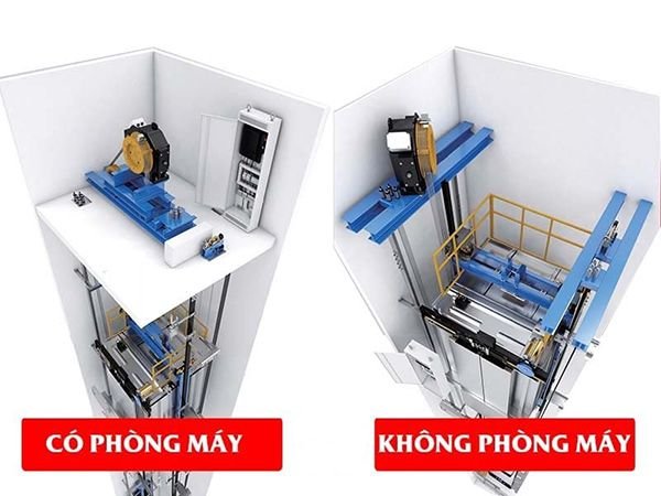

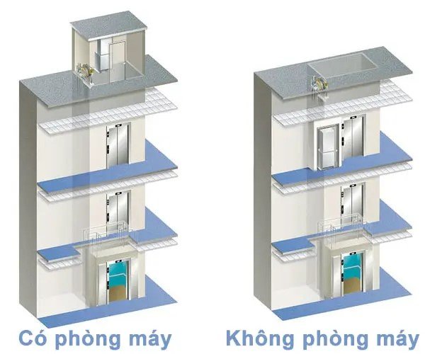

    • Nhà cải tạo nên dùng loại MRL (không phòng máy) và có hố PIT thấp.
    • Nhà mới xây dễ chọn loại thang truyền thống hoặc cabin kính trang trí.

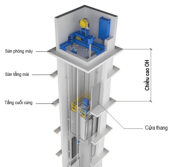

  • OH: Tính từ sàn cuối cùng có cửa thang máy lên đến móc treo vị trí trên cùng hố thang.
  • Kích thước cửa thang: Kích thước cửa thang máy hai cánh mở về hai phía.
