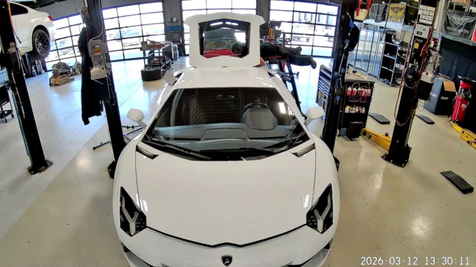

Một chiếc Lamborghini Aventador đời 2015 gây chú ý khi nắp bình xăng được phát hiện có phần lõi tương thích với linh kiện Ford, giúp chi phí sửa chữa giảm từ hơn 1.200 USD xuống khoảng 100 USD.
Lamborghini Aventador đời 2015 trở thành tâm điểm thảo luận vì chi tiết nắp bình xăng.
Một câu chuyện sửa chữa liên quan đến Lamborghini Aventador đời 2015 đang thu hút sự chú ý trên các diễn đàn ô tô quốc tế, sau khi một thợ máy phát hiện phần lõi bên trong nắp bình xăng của mẫu siêu xe này có chi tiết mang dấu hiệu của Ford Motor Company. Sự việc nhanh chóng tạo ra tranh luận về giá trị thực của phụ tùng xe sang, đặc biệt khi mức chênh lệch chi phí sửa chữa lên tới hàng chục lần.
Theo bài đăng gốc trên Reddit, chiếc Aventador gặp lỗi rò rỉ lớn ở hệ thống EVAP, tức hệ thống kiểm soát hơi nhiên liệu. Sau khi kiểm tra, kỹ thuật viên xác định nguyên nhân đến từ nắp bình xăng. Phương án thay thế chính hãng được báo giá hơn 1.200 USD, thậm chí một số nguồn đăng lại cho biết con số có thể chạm mốc khoảng 1.300 USD trước thuế và chi phí vận chuyển.
Điểm đáng chú ý nằm ở quá trình tháo kiểm tra linh kiện cũ. Người thợ cho biết phần nhựa bên trong nắp bình xăng có in ký hiệu “FoMoCo”, viết tắt quen thuộc của Ford Motor Company. Từ chi tiết này, anh tiếp tục tra cứu và tìm được một nắp bình xăng của Ford có kết cấu lõi tương thích để thay thế phần bên trong, trong khi vẫn giữ lại lớp vỏ ngoài bằng kim loại đặc trưng của Lamborghini.
