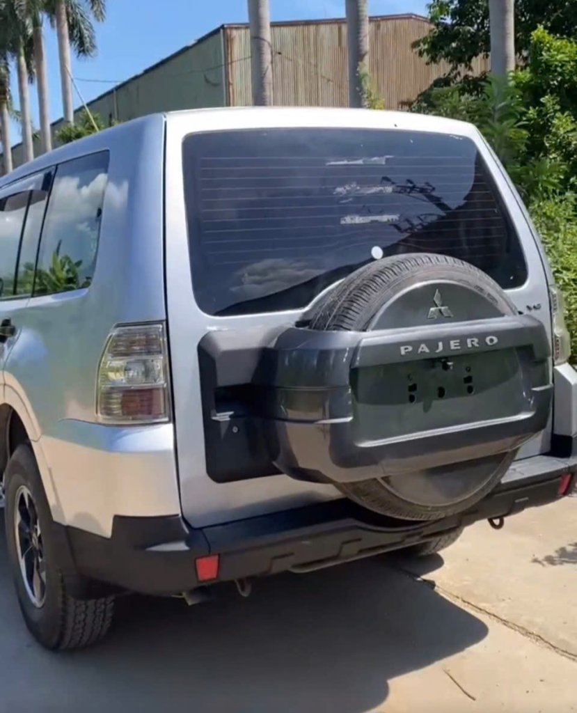

Cho e hỏi các bác xe e v93 đời 208 ngân ra em mới lấy thợ spa làm ổn rồi nhưng e vẫn lăn tăn dàn gầm cho e hỏi phải làm những j ạ
