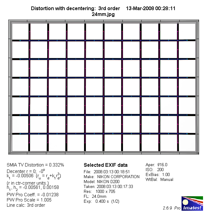

    Méo hình
    Những ống kính zoom có tiêu cự thay đổi nhiều như thế này thường hay bị méo hình nhiều, nhưng ống AF-S 16-85mm VR này lại xử lý khá tốt. Không ngạc nhiên lắm khi ở tiêu cự 16mm hiện tượng méo hình khá rõ (~2,5%) nhưng với các ống khác thậm chí còn tệ hơn. Với tiêu cự 24mm thì hiện tượng méo hình chỉ còn tý ty thôi (~1%).
    Tại 16mm
    [​IMG]
    Tại 24mm
    [​IMG]
    Tại tiêu cự 50mm
    [​IMG]
    Cái bảng trên có kích thước thực là 120x80cm.
