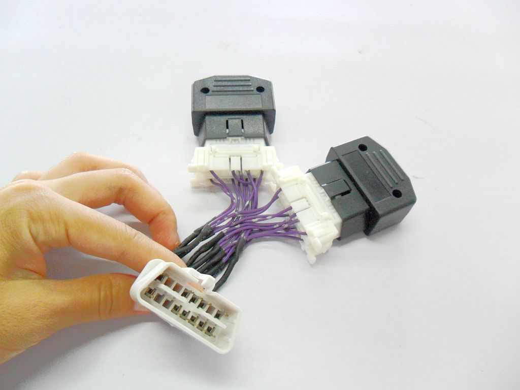

Nh­ư này nếu mỗi lần muốn check lỗi xe lại phải rút Start/ Stop ra khỏi cổng OBD hả cụ :D
Cổng OBD của em dùng để cắm HUD/ TPMS mất rồi.
Không, nó có cổng đực cổng cái mà cụ Huy. Tức là gỡ cổng OBD trên xe ra cắm vào giắc này, rồi đầu còn lại thì cắm vào vị trí OBD nguyên bản là xong, giắc này nó trích tín hiệu truyền thông CAN_H CAN_L thôi, tức là cắm cái này xong HUD/TPMS của cụ vẫn dùng bình thường.
Hoặc hình ảnh dưới đây là bộ giắc chia cổng OBD cụ ạ.
