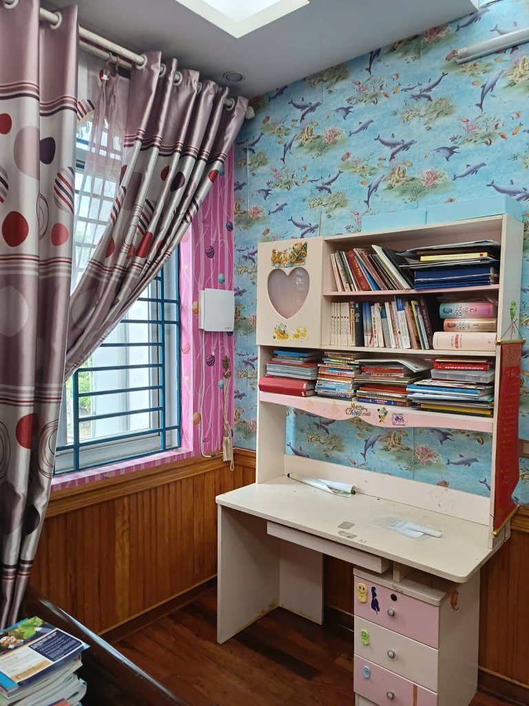

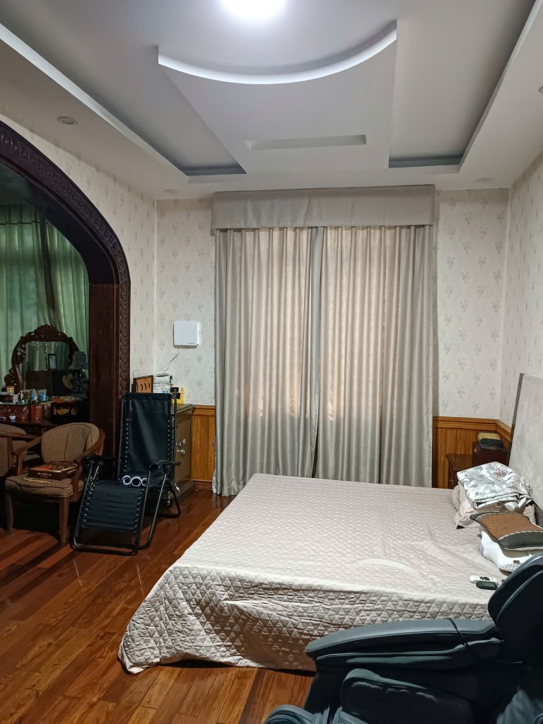

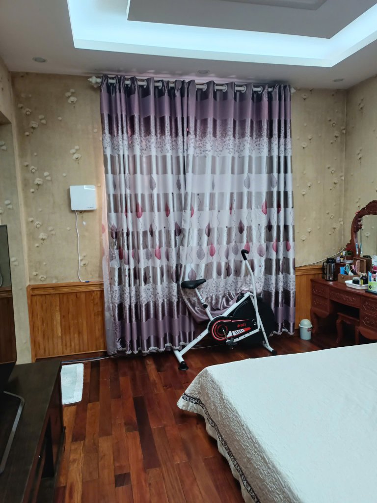

Máy thích hợp với các bác ở gần đường, bụi bẩn không muốn mở cửa sổ ạ.
Máy giảm ồn so với mở cửa, cấp khí từ ngoài môi trường qua lọc hepa vào nhà, và hút khí thải nhiều CO2 trong nhà ra ngoài.
Lõi ceramic hồi nhiệt tránh trao đổi nhiệt trong phòng với bên ngoài, giảm thất thoát nhiệt lạnh.
Công suất 2-7w với lượng khí trao đổi đến 68m3/h, chạy 24/7 hầu như không tốn điện ạ.
ps: Khách đường Hoàng Quốc Việt ạ.

Hơi dở cái dây điện đi nhỉ
Vâng, đúng là cái này bên em chưa khắc phục được.
Đi ống ngoài hay để không cũng chưa thẩm mỹ. Chỉ có các bác nhà xây mới là bên em đấu thẳng vào đường điện đi sẵn cho máy, giấu sau mặt panel là kín luôn thôi ạ.
