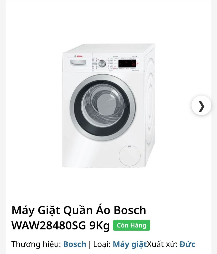

Chào các cụ,
Nhà em sài máy giặt Bosch seri8, dùng đc 8 năm nay bị gẫy càng lòng giặt.
Thợ đến xem và bảo phải thay cả lồng, nhưng k có hàng mới, chỉ có hàng rã xác thôi, giá 4-5tr, hỏi mấy CH nhập khẩu máy đều bảo là k có.
Em sợ thay đồ cũ vào đc mấy hôm lại tèo, nên lên đây hỏi các cụ xem có thể mua đc đồ mới k.
Khi vắt bó kêu như công nông luôn
Cám ơn các cụ
