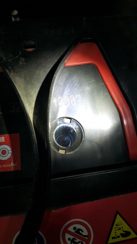

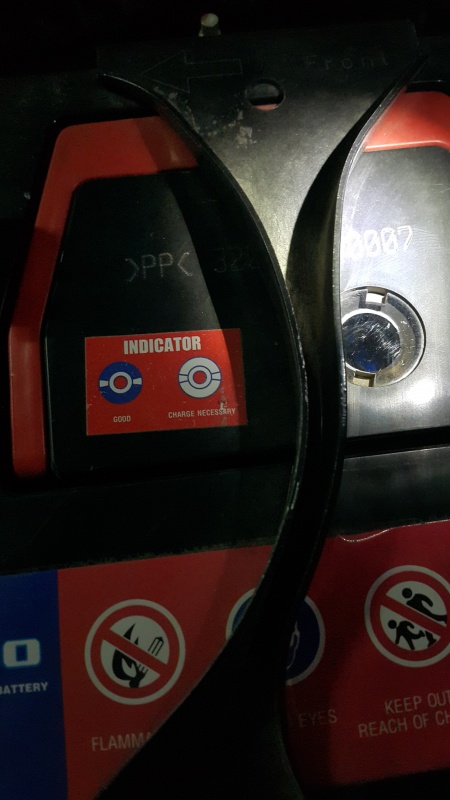

    CÁCH KIỂM TRA ẮC QUY / XEM ĐÃ ĐẾN LÚC THAY, CHUẨN BỊ THAY CHƯA
    Em chụp mấy cái ảnh cho các cụ check ah!
    1. Màu xanh là vẫn còn tốt các cụ nhé! Yên tâm chạy (con này của em là 26 tháng rồi) hơn 3V

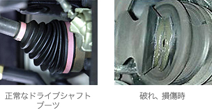

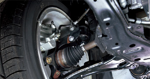

    VỚI BỌC CAO SU MOAY - Ơ: 70,000KM (XEM HÌNH)
    [​IMG][​IMG]

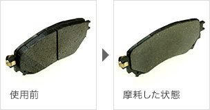

    VỚI MÁ PHANH ĐĨA: 30,000 - 50,000 KM (HOẶC CÒN LẠI 2 MM) - XEM HÌNH
