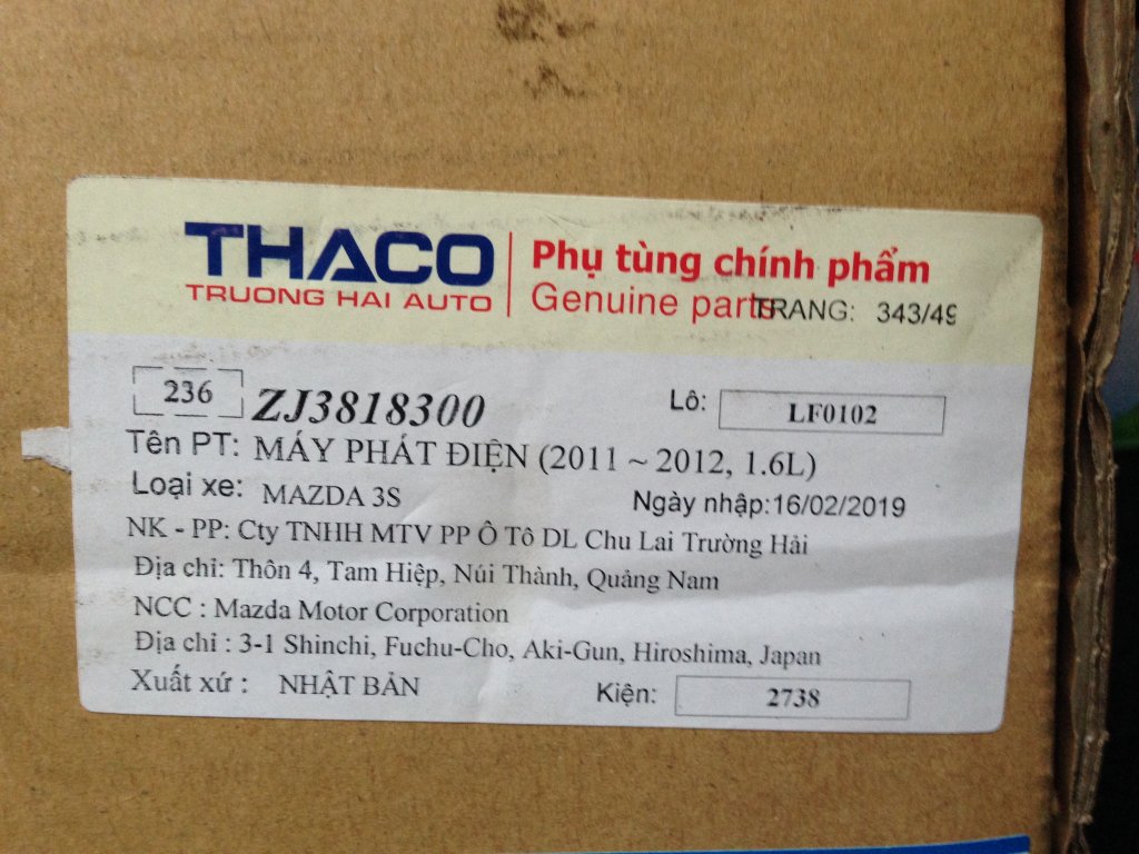

Em nhờ các cụ chút xíu ạ. Có cụ nào biết mã số của máy phát cho 3S thì cho em xin với! Mã của hàng chính hãng là tốt nhất. Chờ hãng đặt hàng thì lâu quá, em cần để ra ngoài tìm.
Đa tạ các cụ trước ợ.
Đây cụ nhé
Cụ đặt được chưa. Đặt hãng 1 ngày là có mà

Đây cụ nhé
https://img.otofun.net/upload/v6/2019/04
/21/2557130-36827-image-s2uczsg_txepdmwzj5za.jpeg
Cụ có thêm ảnh chụp của em nó không ạ?
Cụ muốn xem cái cũ thì tối về em chụp. Cái mới lắp vào xe rồi, em còn chả được nhìn nó ntn :D

Em gọi hỏi mazda NT, mazda lvl và mazda long biên rồi cụ ơi.
Hai chỗ NT và LVL đều nói năm đến mười ngày, tổng là 9.6tr.
Bên long biên thì nói ngắn hơn là hai ngày nhưng có 2 loại là 10tr và mười mấy triệu. Em đành lắp tạm cái máy bãi hôm nay rồi.
