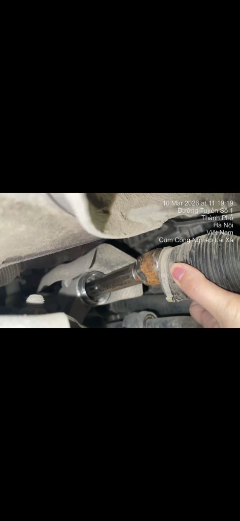

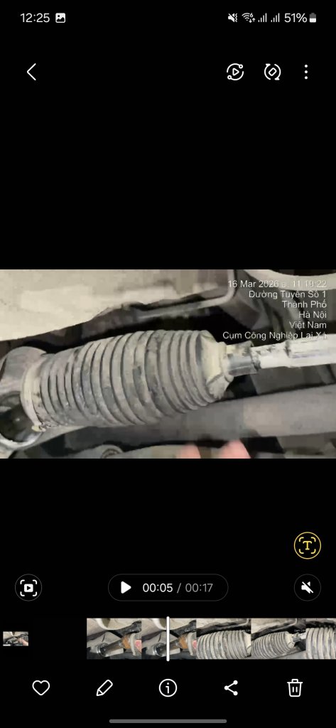

Các bác cho e hỏi.
Xe e đời 2022 đi đc 4 vạn km gần đây đi qua chỗ đường xấu thì thấy kêu chỗ bánh phụ, nổ máy tại chỗ xong đánh lái nhanh thì kêu lục cục nhỏ. Nay ra hãng thì báo rách cái chụp bụi thước lái nên bị hoen gỉ. Trường hợp này có phải thay thước lái ko các bác nhỉ? Với hãng nhìn xong đang bảo rách chụp bụi do chuột cắn nên ko đc bảo hành. Ko biết có phải do chuột hay để lâu cao su nó lão hóa các bác nhỉ?

Chụp bụi rách, thiếu mỡ ... mà tháo ra các bánh răng chưa mòn thì cũng ko cần phải thay đâu, chỉ cần thay chụp bụi, BD thước lái là ok thôi. Cụ cứ BD xong check lại thì mới biết chính xác được cụ ạ. Còn nếu bánh răng mòn quá, bị mẻ... thì phải thay thôi.

Cụ ra gara tháo ktra thực tế vs làm gói bảo dưỡng thước lái trước nhé, vẫn còn ngon thì chưa cần thay, còn k thì bảo dưỡng xong cũng chạy thêm đc 1 thời gian
