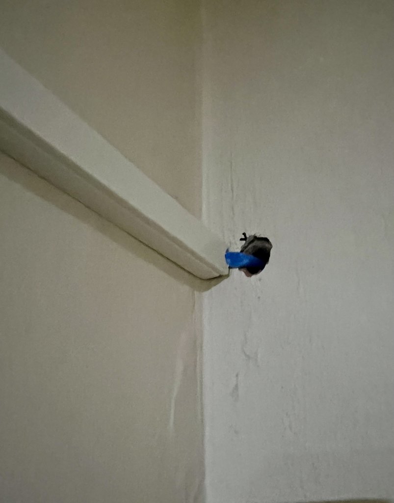

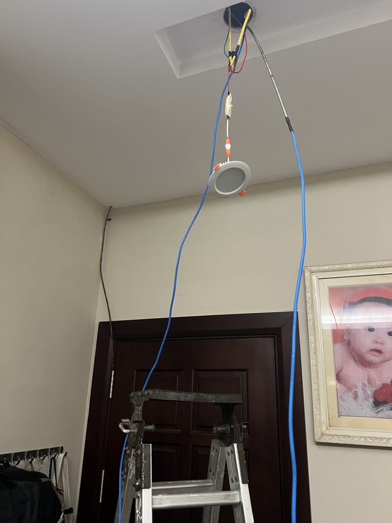

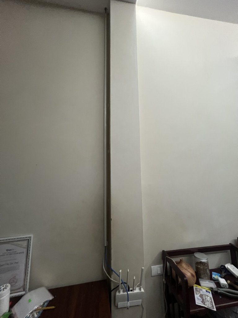

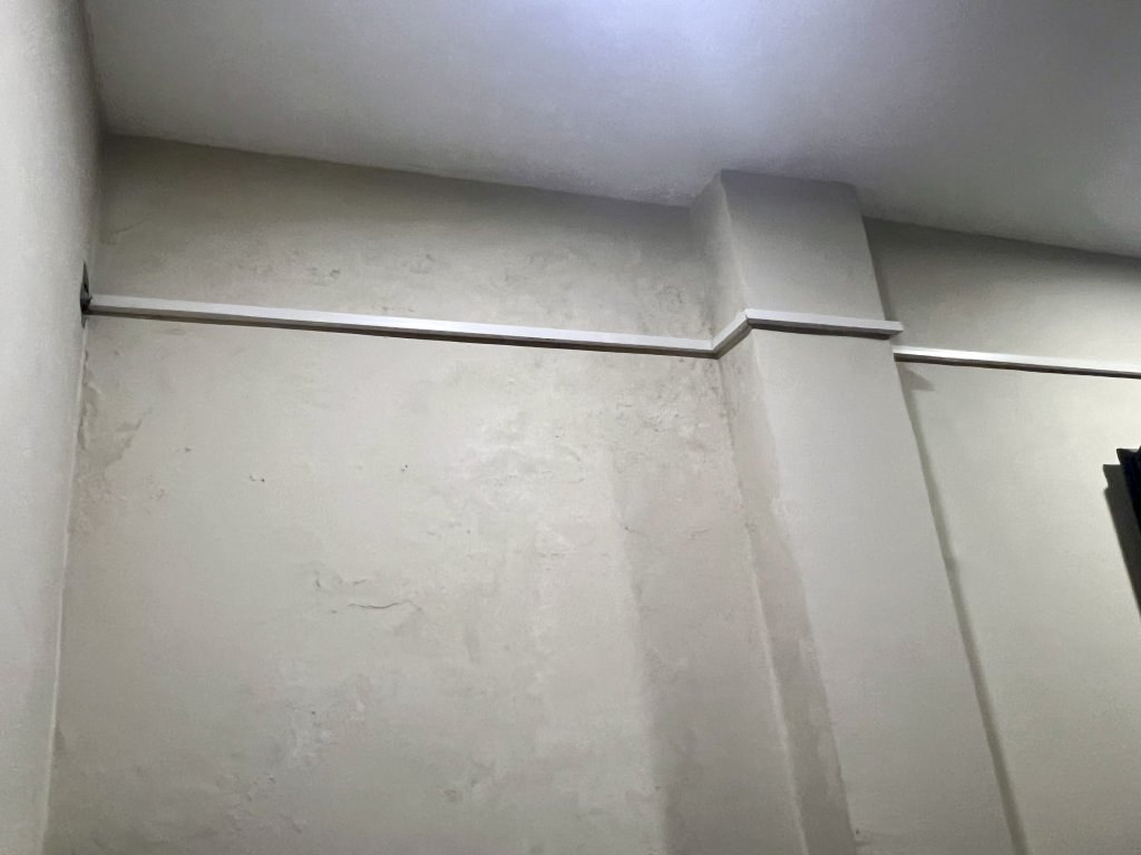

Hôm vừa rồi nhà cháu vừa đi lại đường mạng lan vào 1 phòng để không, giờ mới có nhu cầu sử dụng. Phòng này hồi xây dựng, thợ đã đi đường mạng rồi, nhưng khi lắp modem thì hoàn toàn ko kết nối, có lẽ do dây rợ bấm cos sai hoặc bị đứt ở đâu đó. Oái ăm là đường mạng này chôn ngầm trong tường nên không thể nào rò ra lỗi được, nhà cháu đành đi nổi, đưa dây kết nối từ p bên cạnh:
Từ phòng này thì đưa dây lên trần thạch cao, sau đó đưa xuống và khoan thủng tường ngăn để chạy sang:
Khoan tường dầy 13-14 cm thì nhà cháu dùng khoan điện, còn bắt ống gen vào tường, khoan lỗ 6 nhà cháu dùng khoan pin. Cục pin 2A bé tý thế thôi mà khoan tường, có chỗ còn khoan vào trụ bê tông, thế mà cứ thun thút, khoan gần 20 mũi mà pin chỉ hụt đi mất 1 vạch:
Khoan ở trên cao, đứng trên thang khá chênh vênh, nhưng cầm con khoan pin để thi công rất nhẹ nhàng và hiệu quả, chứ cầm con khoan điện nặng chịch, dây rợ loằng ngoằng ở trên cao là khá nguy hiểm.

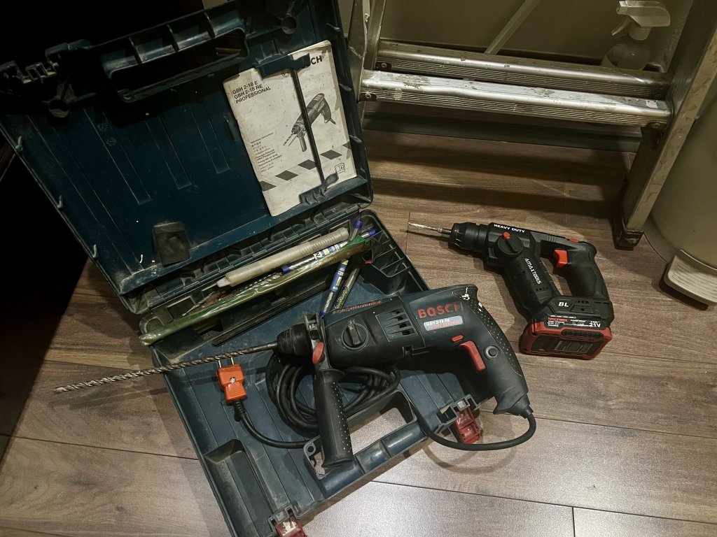

Cháu có đủ cả điện và pin, điện thì dùng bosch mua nguyên hộp hon 1 cu; pin thì con dewalt cả sạc và pin hơn 2 củ, dùng khoan pin dewalt để sử dụng các thiết bị khác như hút bụi cùng hệ pin.
