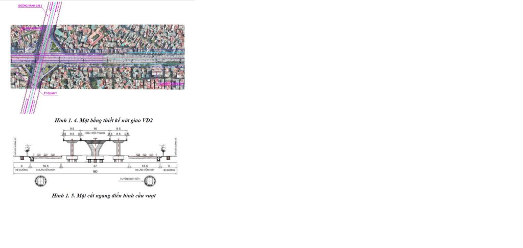

Không phá bỏ mà xây thêm 2 cầu vượt song song hai bên, mỗi bên thêm 8.5m đủ cho 2 làn. Tổng 8 làn.
Thế này thì riêng đoạn NTV này phải mở rộng cân 2 bên, giữ đúng tim đường, chứ không thể mở đường lệch sang 1 bên, vd. mở rộng hơn bên đường tàu được. Cầu vượt phải đúng ở giữa đường, chứ lệch dù 1-2m cũng xấu.

Đúng rồi, đoạn này mở thêm 1 cầu vượt phía bên phải (hướng Kim Liên đi Giải Phóng), nếu để ý cầu vượt vành đai 2 thì thấy nhịp giữa cầu kéo xuống chính là tim đường tàu.
theo ĐTM thì xây hai bên mỗi bên thêm 1 đơn nguyên 8.5 m nữa đấy

Cụ cho em hỏi hình này cụ xem trong tài liệu nào vậy ạ? E cám ơn!
Hình như có bản báo cáo phương án triển khai dự án này do viện quy hoạch lập theo đơn hàng của Vin đó cụ, trong đó họ có thống kê tương đối đầy đủ, còn đây có phải là phương án duyệt của TP ko thì chưa rõ ạ
