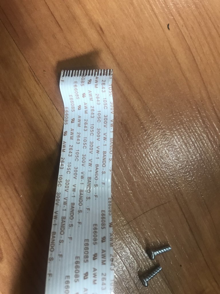

Em có cái nồi cơm điện nội địa Nhật tí toách nghịch bị đứt cái cáp nối từ bo mạch nguồn lên mạch điều khiển bị đứt. Cụ nào thừa cái dây đấy để lại cho em với. Em đếm nó có 17 chân.

Nếu đứt gần đầu cáp thì có thể cắt ngang đoạn đứt, rồi lấy dao cạo lớp nhựa bảo vệ tạo thành chân cắm mới là lại dùng bình thường.

cụ thớt làm thế rồi đấy ạ (em nhìn ảnh :D )

Cắt không được cụ ơi. Vì độ rộng của chân cái cáp của em nó rộng hơn. Nên cắm vào bị chập chết con ic một lần rồi.
đc hết, độ rộng nó có 3 loại cáp, 0.5, 1, 1,25mm, cái của cụ e ko nhầm thì là 1.25mm (lên gg nghiên cứu trc) cụ ra chợ giời hỏi vào cái khu bán linh kiện điện tử, cái hàng nó ở giữa bên tay phải, bà ấy bán chuyên về cái cáp này. mang ra họ cắt luôn cho, chả có gì là ko làm được cả, cụ tìm cáp chuẩn thì khó lắm, em vừa xử lý cái main mixer nó tầm hơn chục cái cáp, cắt toé loe chả chết con ic nào, cụ vụng quá thì em chịu ;))

Độ rộng của nó là 2,2cm nó dài khoảng 30cm đến 40cm. Ý tưởng câu cũng là ý hay. Để em nghiên cứu vụ này.

Hình như độ rộng của nó 0.5 thôi cụ ah. Độ rộng cả cáp là 2,2 nó có 17 chân thì độ rộng của các chân không thể là 1mm được. Em đi từ phố Huế vào thì nó bên phải ah cụ?

to bản nhất là 1,25mm cụ ơi, cái của cụ nó 300v nên độ dày của cáp chắc hơn của em, cụ lên đó vào chợ zời, rẽ trái ở cái khu bán linh kiện ở giữa chợ á, cái gian hàng đó nó ở giữa và bên phai cuj, tốt nhất là vào trong cầm cáp hỏi người ta chỉ cho,
