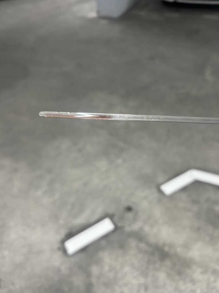

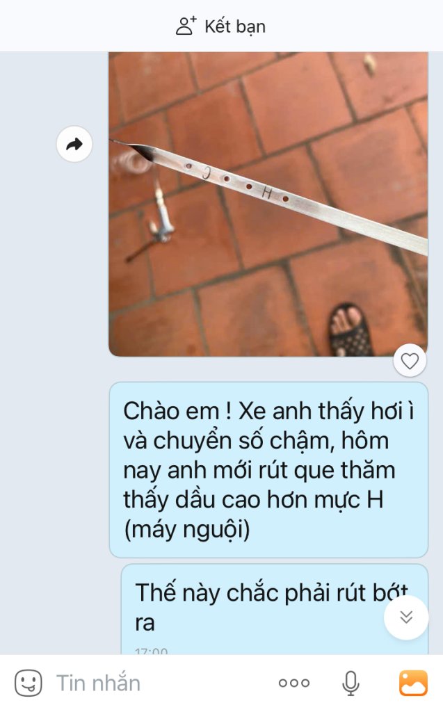

Thưa các cụ mợ ! Em đang đi xe Rush 2019 hộp số 4AT, vừa rồi em thay lọc dầu và dầu hộp số AT4 ngày 11/8/2025 ở 10 vạn km.
Phương pháp thay tuần hoàn hết 2 can * 4 lít / can, em tự mua dầu hộp số và mua lọc dầu + trả công thay tại gara.
Quá trình thay dầu không có gì phải nói, nhưng có một chút lệch là KTV để mức dầu cao hơn mức H khi máy nguội:

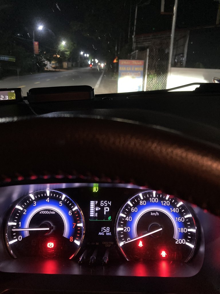

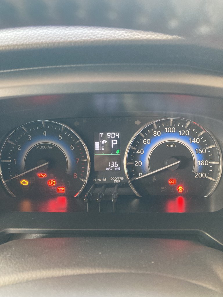

Em có kinh nghiệm về xe cũ, và hay tự bảo dưỡng xe của mình nên theo dõi xe trong quá trình lái để nhận thấy ngay sự khác biệt. Trước đây, em chạy trung bình từ 16-17km/lít đường hỗn hợp; gấu nhà em chạy thì từ 15km/ lít vì hay chạy loanh quanh đoạn ngắn.
Sau khi trao đổi với bạn cố vấn KT, em quyết định để nguyên chạy thử thêm 3000km, và đi hỗn hợp chỉ đạt được dưới 14km/ lít

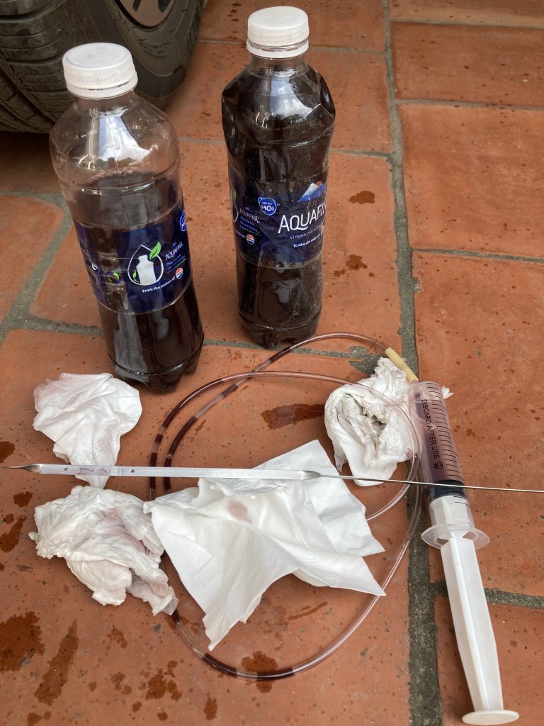

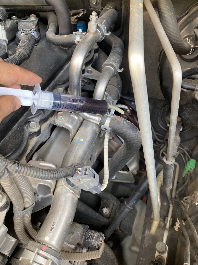

Sáng nay, em quyết định ra hiệu thuốc mua bộ dây truyền dịch + bơm tiêm 25ml để rút ra khoảng 800ml dầu theo đường que thăm dầu (vì ngại mang đến gara, em làm tại sân nhà hết khoảng 7-10 phút)
và sau khi kiểm tra que thăm dưới mức H khoảng 0,6cm (như ảnh trên là trên mức C và gần mức H), em reset đồng hồ để kiểm tra với hành trình Cẩm Khê - cầu Phong Châu - đền Hùng - IC7 - cầu Thăng Long - cầu Trắng (Hà Đông). Giờ em đang đỗ xe tại Hapulico chỗ Vũ Trọng Phụng. Tối nay, em sẽ chạy về bản bằng cung đường đã đi sáng nay để kiểm tra mức nhiên liệu.

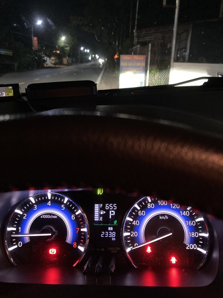

Em đặt còm cập nhật kết quả:
Em chạy về đến nhà, tổng cả đi về và loanh quanh Thanh Xuân, có ùn nhẹ và chờ đèn vài nhịp, hơn 230km.
Mức báo trung bình đạt 15,8km/ lít (cơ bản xe em báo trung bình và chia xăng thực tế/ quãng đường tương đối khớp nhau), và dự đoán của em đã đúng. Em sẽ chạy tầm 2000km để cập nhật sau.

Dững 0.8l dầu hộp số at, nhiều phết cụ nhỉ,
Em hóng xe tiêu thụ nl thay đổi ra răng

Đổ thừa gần 1 lít thì cũng mấy bác thợ cũng hơi có vấn đề.
Em bỏ xe đó chạy sang chỗ bọn F1 nên không kiểm tra ngay tại gara, nhưng lái xe là em thấy khác ngay nên kiểm tra mức dầu đầu tiên.

Bỏ mịa rồi
Em vừa kiểm tra xe em, cũng cao vượt như xe của cụ, ảnh đây ah
Em cũng mới thay dầu hộp số tuần hoàn
Có khi phải rút bớt theo phương pháp của cụ

Hộp số AT thăm dầu khi máy nguội đâu! Cụ lại quan niệm như dầu động cơ thế à?!

Xe em có mức HOT và COOL mà cụ !
Như hộp số xe em thì theo Manual để kiểm tra mức dầu hộp số, phải chạy đến khi nhiệt độ dầu đạt >= 85oC, lúc đó mới kiểm tra mức dầu. Nhưng mấy lần em đi thay thì bọn nó toàn đổ thừa. Mình lại phải tự chạy và thăm sau đó rút bớt dầu ra.
Nhưng em thấy dầu xe cụ sao trông đen thế nhỉ.

Đỏ dầu thừa sẽ tạo ra lỗi: 1. Tạo bọt khí (giảm khả năng bôi trơn), vào số giật. 2. Nóng hộp số do quá nhiều dầu, không lưu thông đúng cách. 3. Tràn dầu, rò rỉ dầu do áp suất lớn quá. 4. Làm sai lệch điều khiển, chuyển số bất thường, lỗi hộp số.
Lỗi đó cũng thuộc dạng nghiêm trọng. Cụ hút bớt ra là đúng.

Hôm nay Chủ Nhật, vợ chồng em chạy chơi loanh quanh 50km x 2 lượt, nhiệt độ để Auto 24 độ, giờ về đến nhà tiêu thụ như lúc trước thay dầu hộp số.
