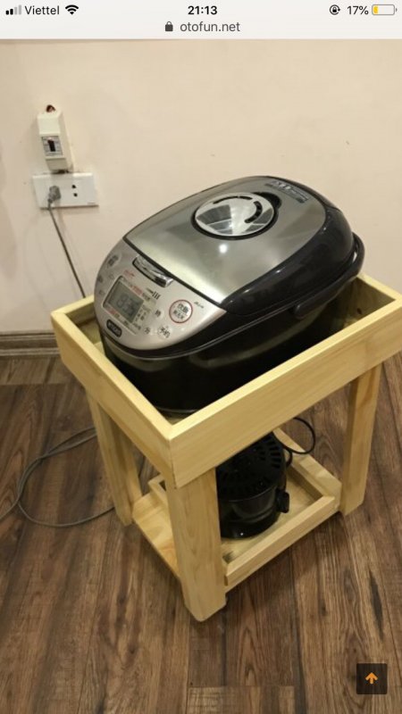

Thứ 4 chọn được nồi rồi thì cccm kiếm một con ổn áp và làm một cái giá để nồi như hình dưới để tránh cắm nhầm điện hỏng nồi.

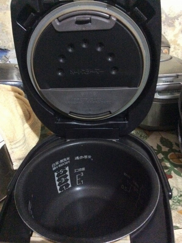

Hãng Hitachi Ih áp suất có công nghệ Steam cut độc quyền của hãng, trong quá trình nấu hơi nước bay hơi lên nắp nồi được giữ lại và phun ngược trở lại trong lòng nồi giúp hạt gạo chín đều từ trong ra ngoài mà vẫn giữ đc vị ngọt của gạo. Ưu điểm của dòng này là khi mở nắp nồi hơi nước ko chảy vào cơm trong nồi ạ. Dòng này cơm không được ngon đâu các cụ nhé em ko nói là nó kém nhất trong các dòng Ih có áp suất ak, nó chỉ được cái mã ngoài bóng bẩy.
