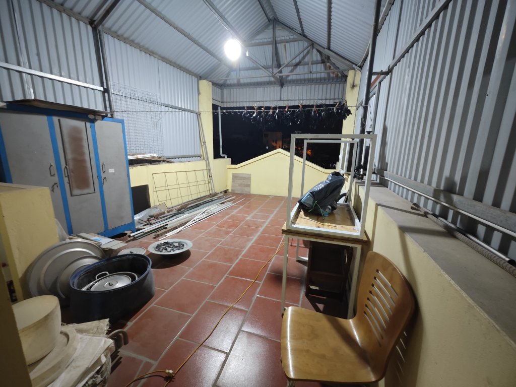

E ở Hà Đông, có cái nhà ống 2 tầng xây từ năm 2016, tầng 3 thì đã đổ toàn bộ cột và xây cao được 1m tường 20. Giờ e muốn bỏ vách tôn đi và xây gạch cao thêm 2m nữa, trần vẫn để mái tôn như cũ. E xin nhờ các cụ có kinh nghiệm tư vấn mấy thắc mắc sau:
1. Có phải xin giấy tờ gì từ chính quyền không
2. Chi phí xây chát hoàn thiện tường gạch ống 20 trên tầng 3 khoảng bao nhiêu /m vuông
3. Bên ngoài là vách tôn, nếu e dùng tấm xi măng cemboard làm tường thì so với việc dùng gạch sẽ như nào
E xin cám ơn!

Để vách tôn như kia, ốp thêm tấm cemboard rồi sơn bả đồng màu với tường dưới cho đơn giản cụ ạ. Xây tường 20 vôi vữa bẩn thỉu, lại làm tăng tải trọng kha khá, móng không tốt lại nứt lún.

Đồng ý với ý kiến cụ này. Giờ tháo tôn ra xây gạch là phải xin phép xây dựng cực kỳ phức tạp. Cụ cứ bắn kín keo, làm tấm cemboard, sơn bả lên là như tường xây. Cẩn thận thì thêm bông thủy tinh cách nhiệt ở giữa tôn và tấm cemboard nữa là ok

Ốp Nano sạch đẹp nhanh cụ à, ốp cemboard vẫn phải sơn bả bụi bặm. Lâu dài có ý định nâng tầng thì xây vẫn là hợp lý nhất

Giờ có nhiều loại tấm vách đẹp cụ ạ. Xác định ko đổ trần vẫn giữ mái tôn thì cụ làm tấm vách lắp ghép, nhanh gọn nhẹ, đóng thêm trần nữa là đẹp.

Nhà cụ như kia tháo ra làm gì cho phức tạp, cứ tấm ốp mà thi công cho đơn giản. nhiều nhà xây tường xong lại ốp tấm Nano vào cho đẹp.
cụ nhớ gắn keo và xử lý chống thấm tốt trước nhé, thì sẽ được bền. rỡ ra có khi lại xôi hỏng bỏng không hoặc tốn rất nhiều tiền.

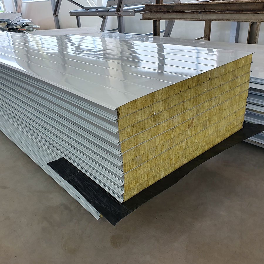

Ngoài các phương án trên, cụ tham khảo tấm panel xốp, mặt ngoài phủ nhôm. Chỗ của cụ thợ làm 1 ngày là xong.

tháo tôn ra xây, là các anh phường lại vào làm việc;để vậy ốp thêm tấm cemboard rồi sơn bả đồng màu với tường dưới, chống thấm tốt, nóng thì đã có điều hòa!

cứ để tôn ấy, có xây hay làm gì thì làm bên trong lớp tôn. Không cần chát ngoài vì có lớp tôn rồi. Làm hay tập kết vật liệu thì gọn gẽ và trật tự xíu là được.

Như này khả năng là ông thớt muốn dỡ vách tôn để xây tường gạch trông cho đàng hoàng.
Ko rõ tại sao trước đây lại xây đoạn tường đôi, nếu định làm thành phòng thì nên dỡ cả ra xây tường đơn sẽ rộng rãi hơn. Xây tường đôi thì nặng, tốn diện tích.
Đơn giá xây trát 2 mặt tuỳ đơn hay đôi, tuỳ tình hình sẽ giao động từ 700k/m2 đến tiền triệu. Xây ko hề rẻ nhé vì sẽ phát sinh nhiều thứ khác liên quan đến vôi vữa phá dỡ dọn dẹp. Nói chung cứ động vào vôi vữa thì xác định luôn tiền trăm củ.

Tks all các cụ nhé. Cụ nào làm tấm eps có thể cho e xin đơn giá thi công được không ạ
Tấm panel eps dầy 50mm, 2 mặt alu, giá tầm 500k/m2 hoàn thiện, hoặc hơn kém tuỳ khối lượng, nếu khung xương cần xử lý nhiều thì tính thêm phần khung xương.
