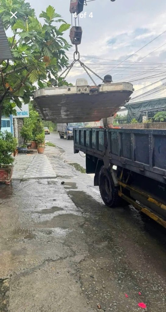

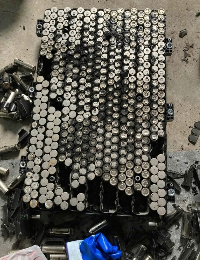

"VF5 chạy 18 vạn, chủ xe thay luôn pin hết 85 triệu thay vì chờ sửa
Anh Đông ở Phú Thọ, chạy chiếc VF5 được 179.563 km thì xe báo lỗi BEV và phải gọi cứu hộ. Thay vì chờ hãng kiểm tra và kết luận nguyên nhân, anh thay luôn pin mới với tổng chi phí 85 triệu. Đi hơn hai năm thay pin, vậy là đắt hay rẻ?
Anh em đang tính toán như sau: Nếu là xe xăng, tạm tính 6 lít/100km và 20 nghìn/lít, chạy 18 vạn km sẽ mất 216 triệu tiền nhiên liệu, chưa kể dầu nhớt và bảo dưỡng."
Hôm trước em mới đọc bài này:
