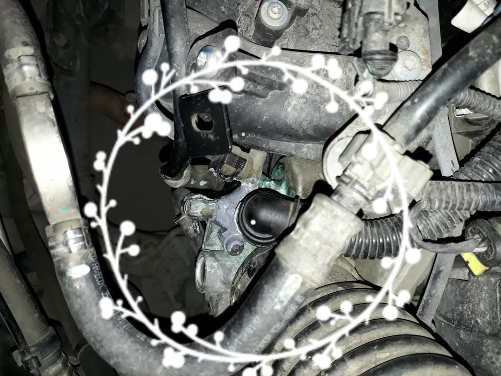

Con Lacetti của e lại đổ bệnh. Mấy hnay e ktra thấy nước làm mát hao đi bất thường. Xem kỹ hóa ra bị thủng 1 lỗ ở vị trí cụm nhôm sau máy nối với các ống dẫn ra bình nước phụ. E k biết bộ phận này được gọi là gì. Các bác tư vấn giúp em có thay được cái này k ạ?
Hiện tại e đang chít keo ab không biết có chịu nổi k? Sợ vẫn bị dò.

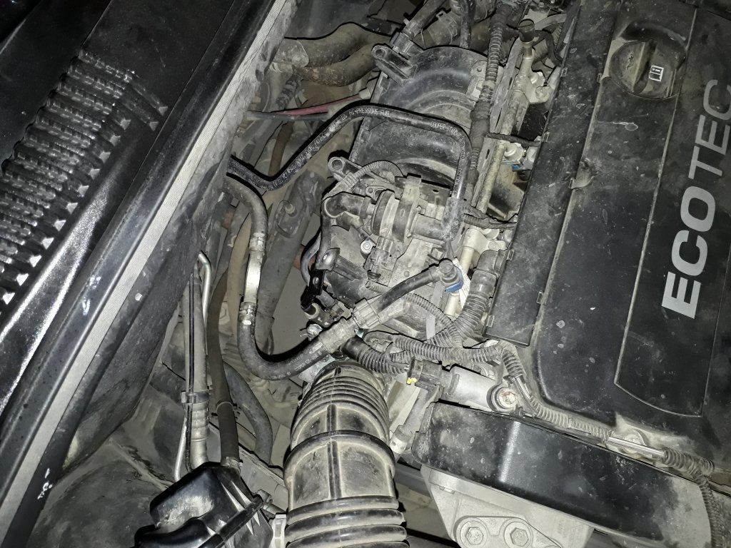

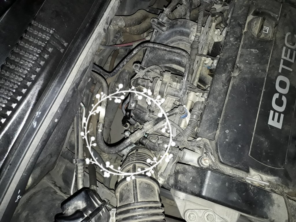

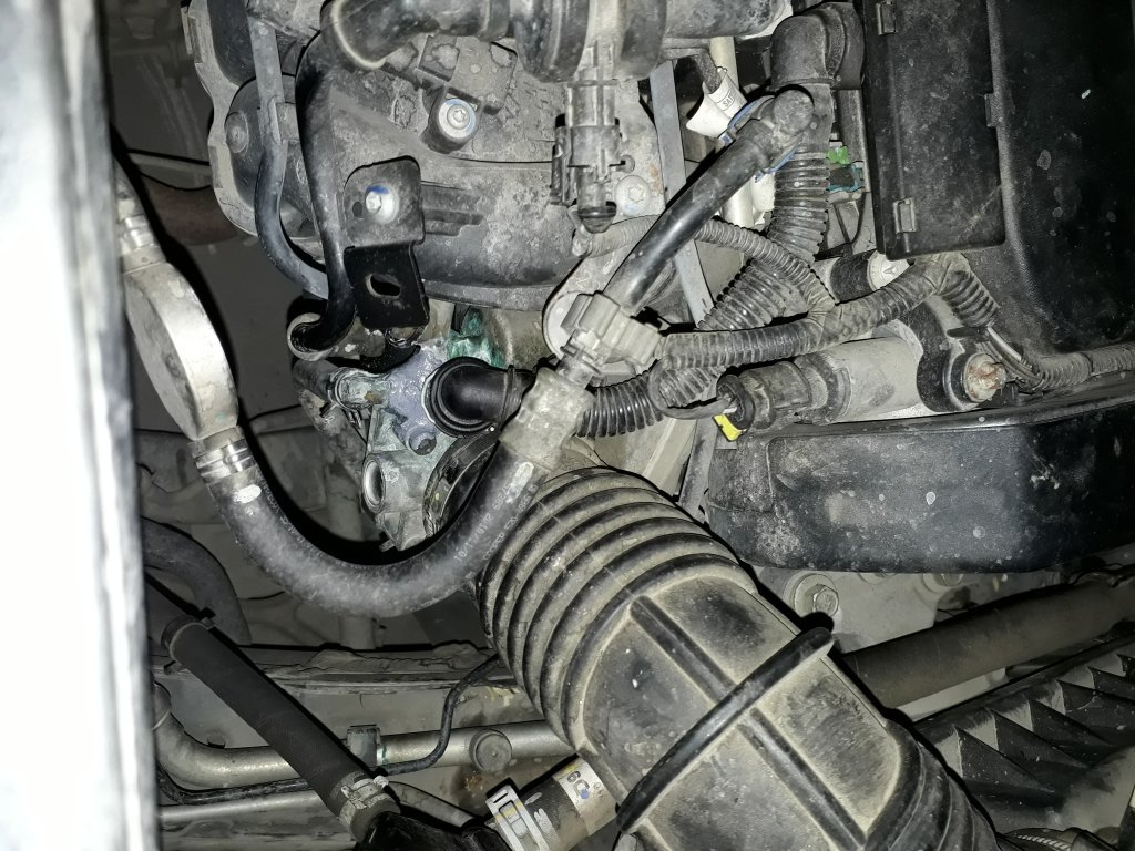

E gửi ảnh nhe. Các bác xem giúp em ạ. Phần bị thủng là phần e đã chít keo. Sáng nay đi làm thấy có vẻ ok nhưng dự sẽ không trụ lâu đc nên e muốn thay.

cái này beenjk kinh niên xe cruze. do bọn hàn nó làm bằng nhựa cứng, của nhật nó làm ông cao su nên ko bao h bị bục nước làm mát
cụ ra gara bảo họ thay toàn bộ đoạn ống nhôm nhựa đó bằng ống thép cao su chịu nhiệt của tàu là xong, giá chắc tầm 200k, hai đầu vào vào ra có đai sắt ren lại

hqua e có ra gara, nó báo giá e thay cả cụm đấy mất mấy củ, e nghi ngờ lắm nên ậm ừ rồi về.
cái phần bị thủng là phần cụm nhôm cụ ạ (đoạn em chít keo), không phải ở ống dẫn. chắc do lâu ngày nước mát nó ăn mòn phá thủng ra. thợ gara nó chém cái cụm này nối vào máy nên phải thay cả. cái phần này thì gọi là bộ phận gì cụ nhỉ?

cụ hỏi giá cụ MAST sẽ giảm dc khối tiền
e nghi là cái van hằng nhiệt
