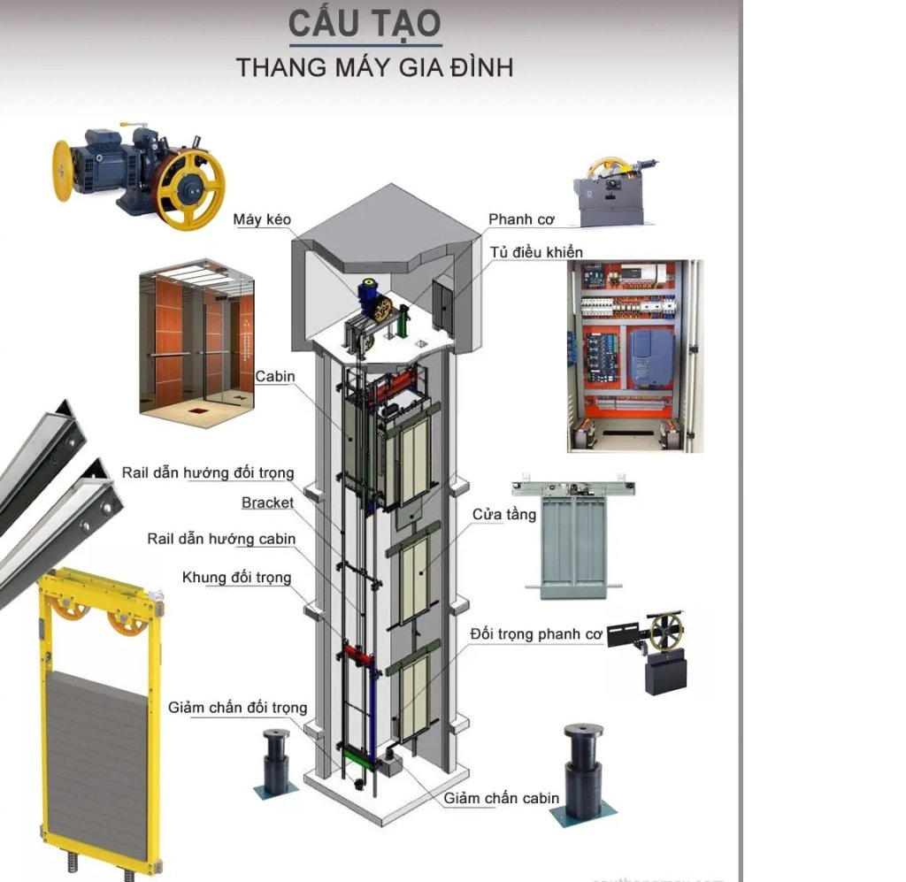

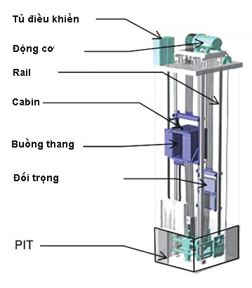

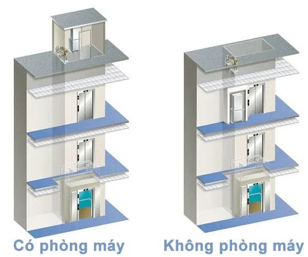

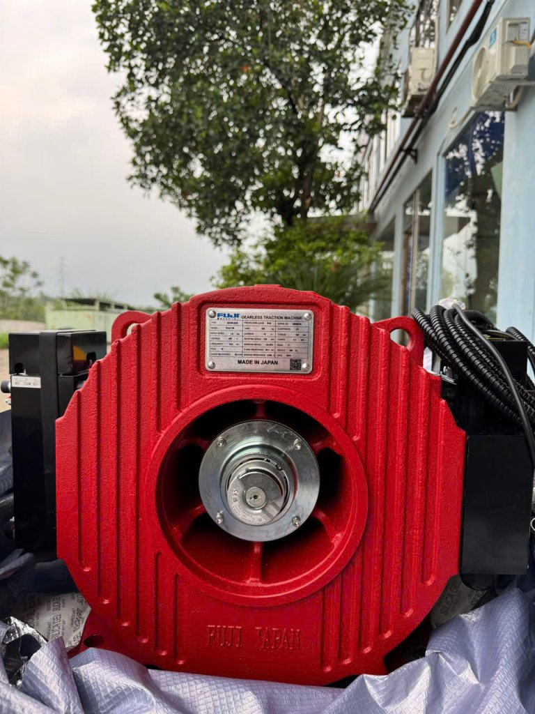

6. Tìm hiểu cơ bản về thang máy tránh bị các nhà thầu định hướng : Cấu tạo thang, nguyên lý hoạt động, nguyên lý phanh và loạn thông tin như thang có buồng máy và không buồng máy giá chênh lệch ( tuy nhiên giá không thay đổi nhưng thợ vẫn tăng giá vì lý do này nọ )
