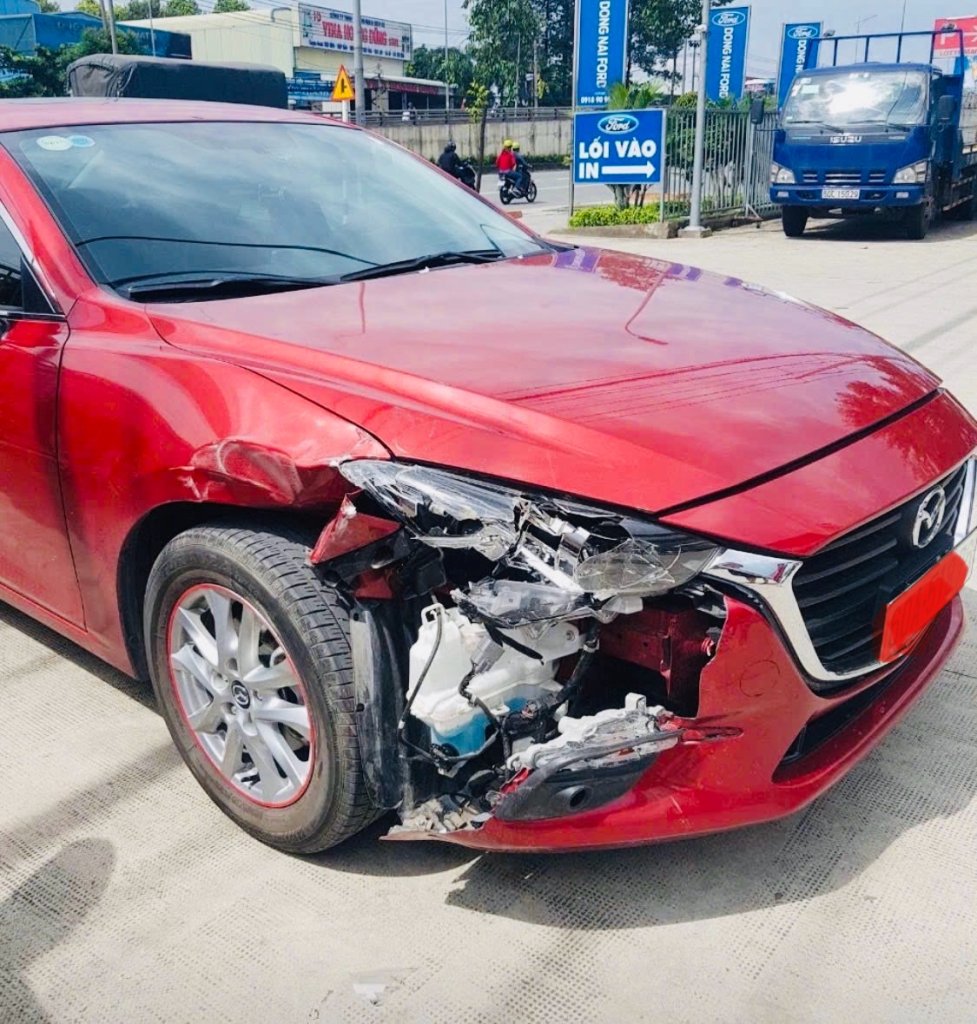

Chào Anh/Chị ! Xe Em Mazda 3 2018 FL, Chỉnh cân lại rồi được tầm 1 tháng mà chở đủ tải là bị lệch vô lăng + xỉa lái.
Em chỉnh máy cân thước lái 5 nơi rồi không hết bệnh. Vô hãng họ cũng không biết bệnh.
Đã thay 4 lốp mới, Thay 2 càng A mới, Thay 2 Phuộc trước mới ==> Vẫn bị lại như cũ ko hết bệnh.
Tháo từng món kiểm tra 2 lần 2 nơi khác nhau nhưng ko thấy bệnh. Trục cơ sở lệnh 1cm nhưng có nơi bảo là không vấn đề gì.
Em tính thay tiếp Giá đỡ động cơ thử xem hết bệnh không.
Anh Chị nào xe có bị như Em mà biết nơi nào xử lý ở HCM/Biên Hoà hướng dẫn em với.
Trước đó xe có va chạm phần đầu nhẹ. Nhưng chỉnh lái lại đi được 4 năm giờ bị lại.

Xe của cụ khả năng cao đang gặp vấn đề lệch khung gầm (subframe) hoặc chệch chassis nhẹ sau va chạm, khiến cân chỉnh góc đặt bánh không còn chuẩn dù máy báo “OK”. Việc thay càng A, phuộc, lốp không khắc phục vì gốc bệnh nằm ở khung chịu lực hoặc ụ giảm chấn lệch. Cụ nên mang xe đến gara nắn kéo khung gầm (máy kéo JIG, CORGHI…) để kiểm tra đo đạc lại toàn bộ chassis, subframe chứ cân chỉnh thông thường không giải quyết triệt để.

Cụ thay giá đỡ động cơ khả năng ít tác dụng nếu khung không chuẩn. Đã va chạm rồi mà đi được 4 năm mới phát bệnh thì có thể điểm hàn, bulông chassis bắt đầu xê dịch theo thời gian. Cụ kiểm tra thêm gối cao su treo máy, cao su càng A có bị lụng không nhé! Cụ đi đường có nghe tiếng “cốc cốc” hay chệch bánh không?
Xin cảm ơn.
Xe chạy không bị kêu gì ạ. Càng A Thay mới nên ca su mới luôn rồi.Để Kiểm tra gối cao su treo máy thử sao ạ. Xin cảm ơn.
