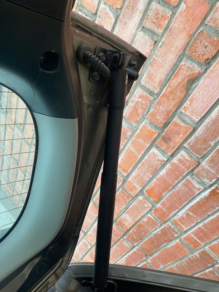

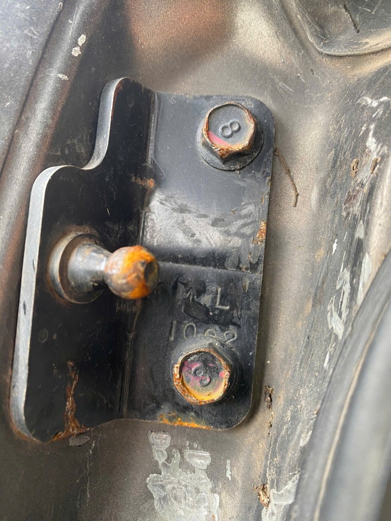

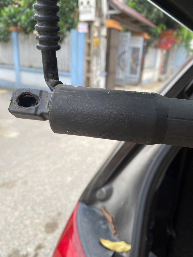

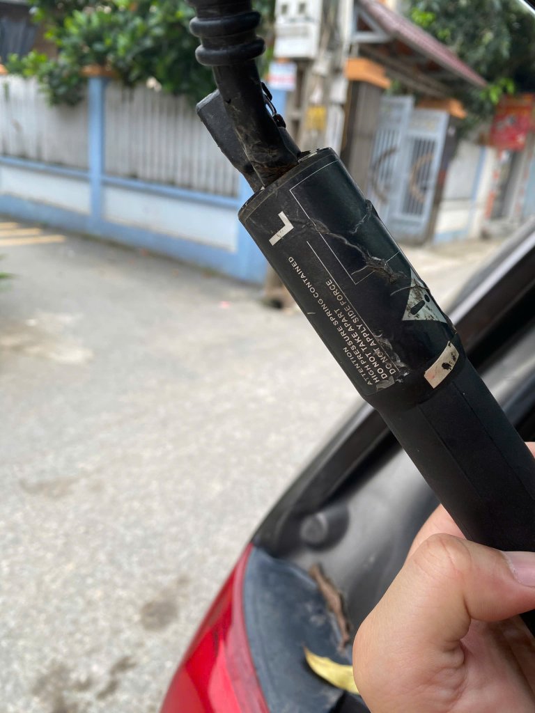

(HN) Chào các bác, em đang tìm hướng cho cái cốp nhà em, do người nhà dùng không để ý cốp điện hay chèn ép, nên bung cả ty ra khỏi khớp, bác nào có kiến thức hay đã từng bị trường hợp như em cho em xin ít lời khuyên ạ. Em định thay tay nâng mới - nhưng chưa biết mua ở đâu hay ra Hãng mua cho đảm bảo.

Bung ra thì cài nó lại thôi, lấy dây rút nhựa làm thêm vòng nữa cho khỏi bung .

Lỗ gắn bị rộng thì thợ cơ khí khéo tay sẽ cắt thay chế lại được, chỗ đó đơn giản thôi mà.

lỗ gắn khớp ti bị te ra như hình ấy bác, không biết thay được đầu khớp không, hay phải thay luôn cả ty mới
Lấy cái đục nhỏ, nhòm cái chỗ bị te ấy cho vài búa là lại "se khít", quá đơn giản :D
