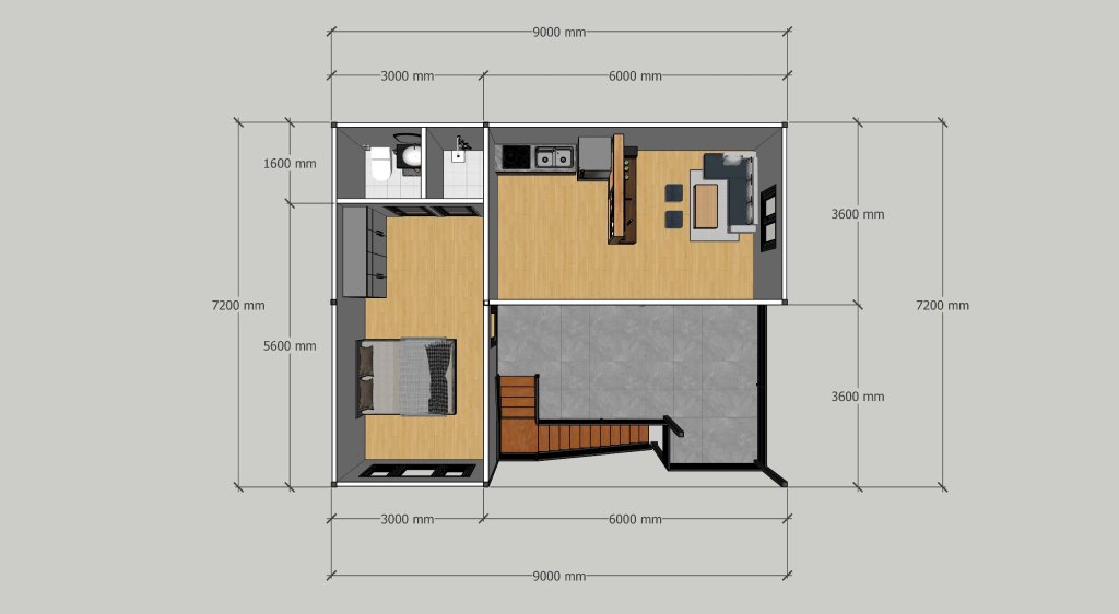

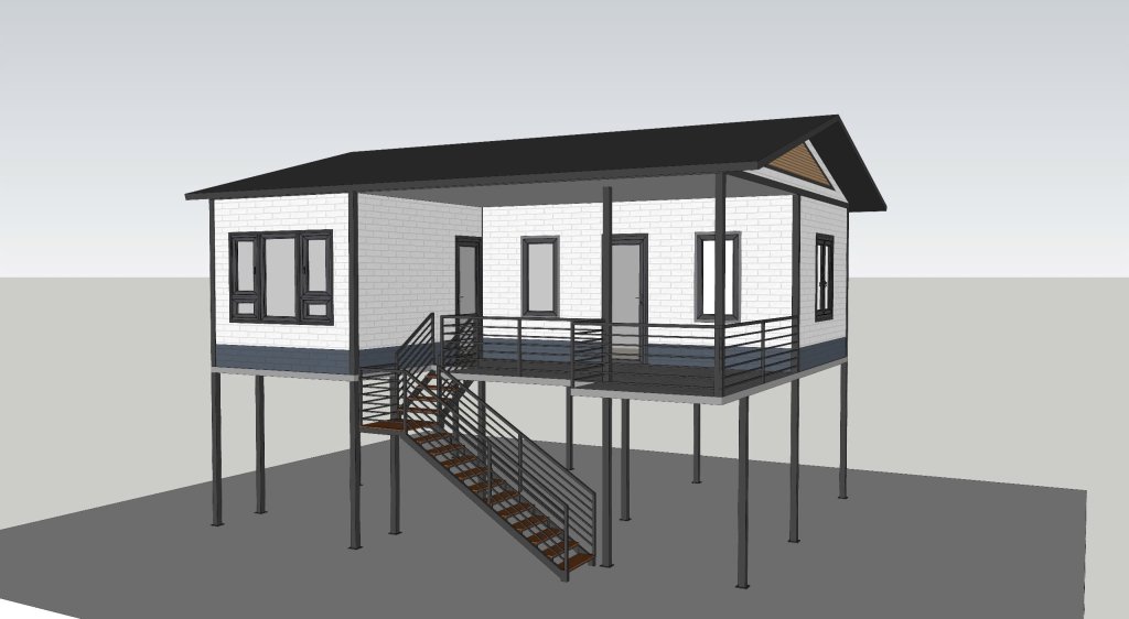

Các cụ cho em hỏi là em định làm cái nhà như thế này thì tầm bao nhiêu thì vừa ạ?
