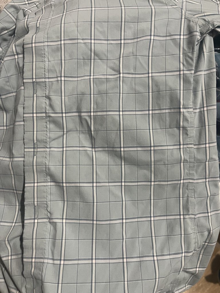

Em không là quần áo bao giờ, nên về khoản ít nhăn cũng không biết mức độ đến đâu. Còn sấy xong lấy ra mặc luôn được thì nhà em đang dùng Bosch WQB245B40. Con này thì không phải phân phối chính hãng Bosch Việt Nam nên phải cân nhắc vụ bảo hành.

Cụ ơi con Bosch này cụ dùng có thích ko cụ, có bị nhăn quần áo ko ạ? Em đang tính mua con này hoặc con WQB246CX0 SERIE 8.
Đồ khô mặc được luôn cụ ạ. Em không là quần áo bao giờ, cứ cho vào lấy ra mặc luôn. :|
Đây là cái áo em vừa lấy ra, chắc như thế này là nhăn nhiều phải không cụ? :D
Úi thế thì mặc ngon cần gì là đâu cụ, cụ để chể độ cupboard dry hay mix hay smart dry vậy cụ?
