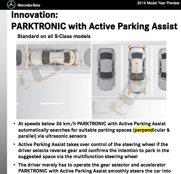

Hệ thống hỗ trợ đỗ xe tự động Active parking assist trang bị trên các dòng xe của Mercedes-Benz.
Hệ thống này hiện nay khá phổ biến và được trang bị trên hầu hết các dòng xe của Mercedes-Benz, tuy nhiên không phải khách hàng và thậm chí là cả nhân viên bán hàng cũng hiểu rõ và thực hiện được chức năng này.
Sau đây mình xin giới thiệu cơ bản về tính năng này: hệ thống Active parking assist hỗ trợ cho khách hàng đỗ xe song song và vuông góc, để thực hiện được tính năng này thì ta cần chú ý những điều kiện sau:
- Vận tốc phải dưới 36 km/h.
- Phải có tín hiệu đèn xi nhanh
- Khoảng cách đủ điều kiện: chiều dài của xe cộng với 0.5m phía trước và 0.5 m phía sau xe.
Hệ thống hỗ trợ đỗ xe tự động Active parking assist hoạt động dựa vào các cảm biến siêu âm được trang bị ở cản trước và cản sau của xe, khi chúng ta chạy xe dưới 36 km/h và có tín hiệu xi nhanh thì các cảm biến sẽ quét khoảng trống bên hong xe, trường hợp phát hiện được khoảng trống có thể lù xe vào được thì trên táp lô sẽ hiện lên ký hiệu chữ P kèm với tín hiệu mũi tên tam giác nhấp nháy báo hiệu cho người lái là có thể cho xe vào được. Lúc này nếu người lái đồng ý đỗ vào vị trí này và nhuyển cần số về R thì trên táp lô sẽ hiện lên câu hỏi: Star Park Assist? ta nhấn OK để chọn Yes và hệ thống sẽ bắt đầu hỗ trợ ta cho xe lùi vào.
Các bạn tham khảo Videos hướng dẫn cách sử dụng Hệ thống hỗ trợ đỗ xe tự động Active parking assist tại đây nhé.
[YOUTUBE]https://www.youtube.com/watch?v=roVX5axcxEY[/YOUTUBE]
Lưu ý: hệ thống sẽ tự động đánh lái và can thiệp vào bàn đạp ga cũng như phanh, chúng ta chỉ cần chuyển cần số về D hay R theo hướng dẫn, tuy nhiên cũng không nên quá tin tường tuyệt đối vào các cảm biến mà nên có sự quan sát phía trước cũng như phía sau để có thể hỗ trợ đạp thêm tý ga hay nhấp phanh khi cần thiết.
