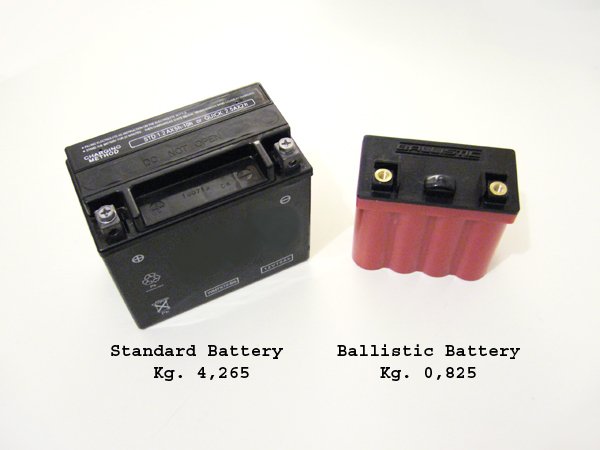

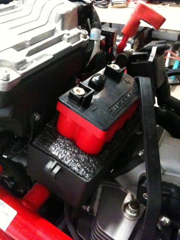

Như mọi người đều biết rằng hiệu suất làm việc tuổi thọ của pin lithium ion sẽ vượt trội hơn hẳn so với ắc quy chì cổ điển.Đặc biệt là hiện nay trên những xe FI thì nguồn điện DC cũng cần để cung cấp cho các bộ phận điều khiển đánh lửa động cơ.Ngoài ra còn nhưngx phụ kiện tiện ích cho bạn như định vị,sạc smartphone...v..v..Giá tiền của 1 chiếc bình ắc quy 12v 4,5A hàng tốt cũng 4-5 lít

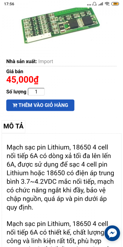

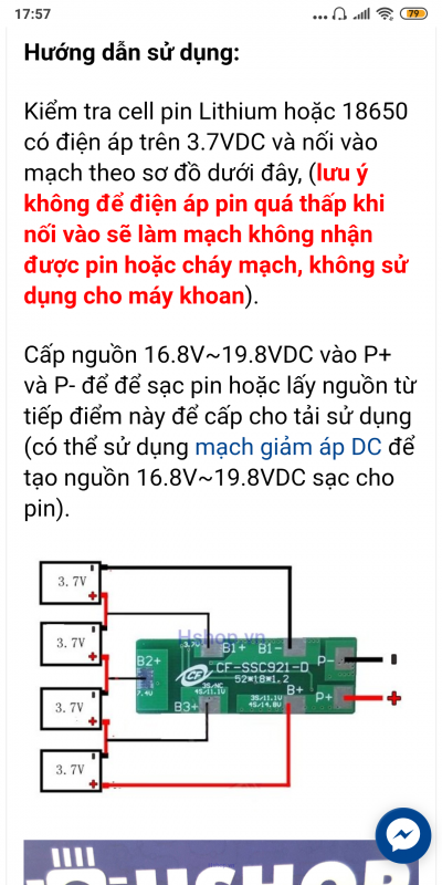

Trọng lượng & tuổi thọ của nó so với pin lithium ion thì không thể so sánh được.Bởi vậy đã có nhiều người chơi chọn phương án dùng 4 cell pin lithium ion + 1 mạch cân bằng bảo vệ sạc để thay thế cho ắc quy.Giá tiền 1 combo này gồm 4 cell pin lithium ion 3,7v giá từ tùy thuộc vào thương hiệu với xe máy chọn loại 50k/cell pin là ổn .1 mạch cân bằng sạc 4 cell 45 k
vậy thì có thể thay thế cho ắc quy đc rồi

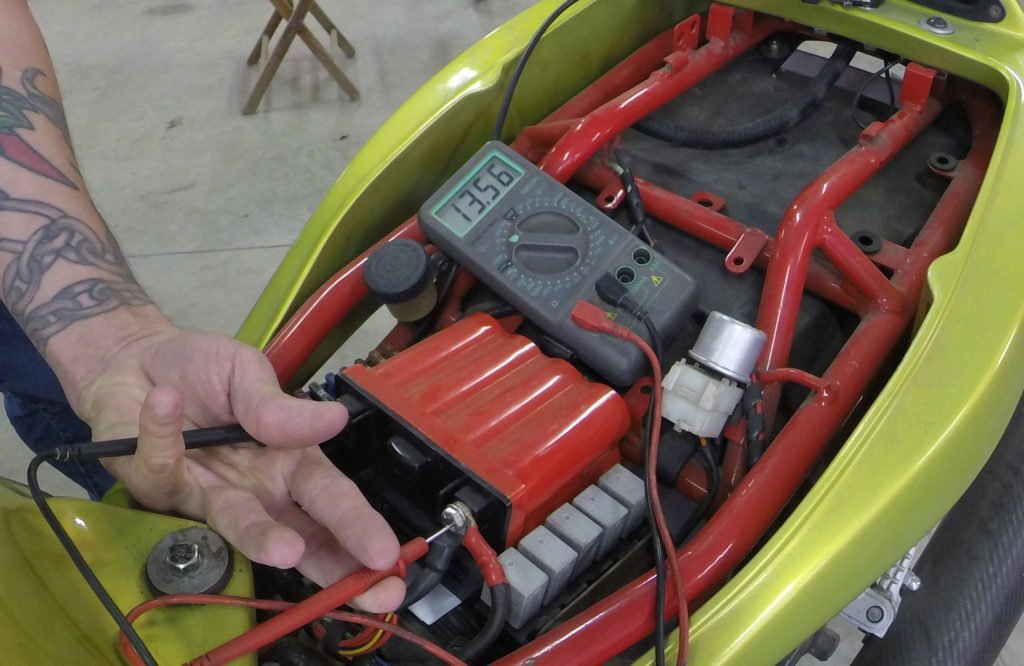

Và đây là bài viết của website biker bên nước ngoài về việc đổi sang dùng pin lithium ion thay thế cho ắc quy

Mấy cón món pin này mà đồ đểu đi nó nổ banh đýt.

Độ xong phải mua thêm bình cứu hỏa cài ở xe đi cho an toàn
