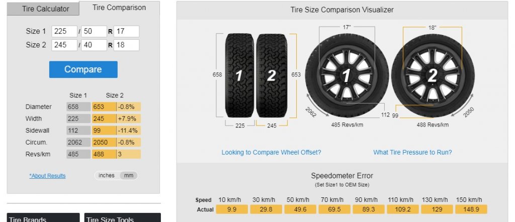

các bác giúp em, xe em mâm zin R17 ET45, lốp 225/50, em muốn độ lên mâm R18 ET29, lốp 245/40 thì có được ko ạ, liệu có vấn đề gì ko?, xe em Audi A4 2015 bản thường ko Sline ạ, em xem trên mạng nước ngoài nó bảo xe em sẽ có positive scrub radius = 17mm là thế nào ạ?, có gì nguy hiểm ko ạ?

Về size thì cơ bản các thông số 2 size tương đối match:
