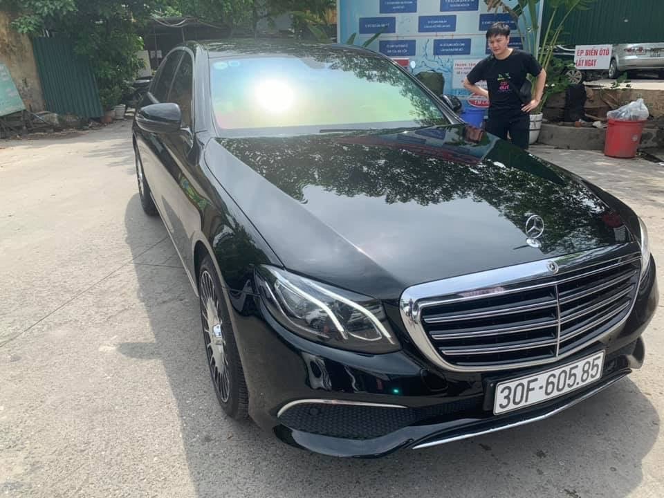

2. Ảnh tiếp theo là một chiếc xe chỉ rửa chuẩn và sử dụng quick wax của hãng nextzett.
