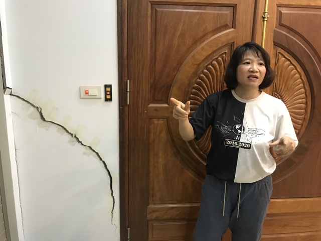

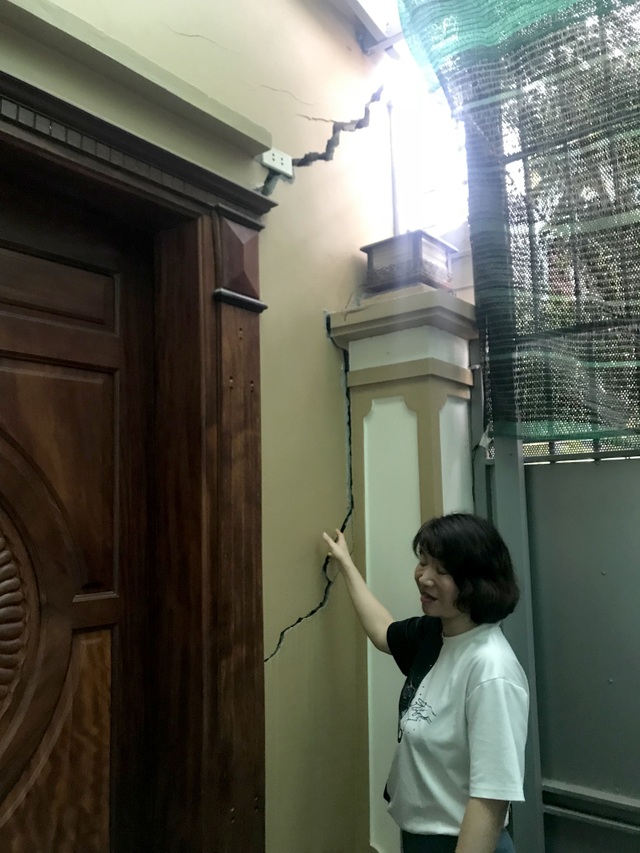

Chị Đỗ Thị Quyên, 44 tuổi cùng các thành viên trong gia đình phải dùng băng dính, dán lại các vết nứt trên tường nhà để tránh chuột, côn trùng bay vào
Đứng trong căn nhà số 1 TT35 (cạnh mặt đường 24m), chốc chốc đôi mắt chị Quyên lại nhìn theo những vết nứt nẻ khắp các bức tường, móng nhà rồi thở dài: "Gần một năm nay rồi chú ạ. Cả nhà tôi bây giờ nứt toác hết cả, móng nhà thì bị sụt xuống nhìn trơ cả bê tông bên trong. Bây giờ cánh cửa chính của ngôi nhà và cửa cuốn cũng không còn đóng mở được nữa".

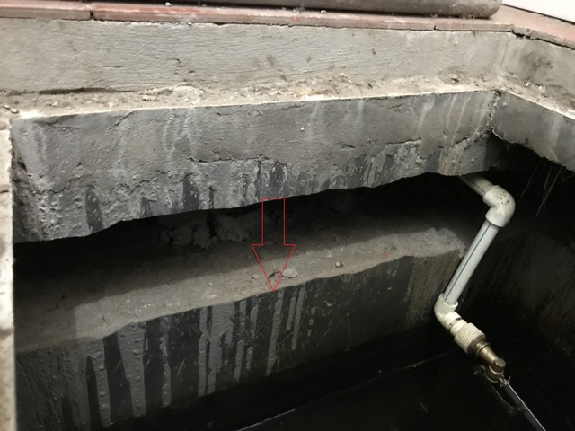

Sở hữu căn hộ 4 tầng khang trang, kiên cố nằm đối diện với gia đình anh Vương Văn Khánh trên đường 24m, nhưng đã gần 1 năm nay ông Phạm Đình Bưởi trở nên hoang mang lo lắng hơn bao giờ hết khi nền nhà căn hộ cùng với bể nước của gia đình ông bị lún sân hơn 1 gang bàn tay người lớn.
Bể nước nhà ông Phạm Đình Bưởi bị lún sân hơn 1 gang bàn tay người lớn, phần nền nhà tách hẳn so với bể nước. Ông Bưởi cho biết "Chả biết khi nào thì nó sập nữa, nếu mà sập cái thì chắc cả nhà tôi cũng bị vùi luôn".

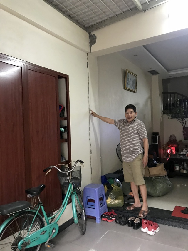

Sống trong căn nhà bị rạn từ tầng 1 đến tầng 4, ông Bưởi ngao ngán: "Cuộc sống của chúng tôi bị ảnh hưởng nghiêm trọng. Mùi hôi nhà vệ sinh thoát ra ảnh hưởng đến những người xung quanh. Nếu nó sụt xuống nữa thì tính mạng con người sẽ bị ảnh hưởng".

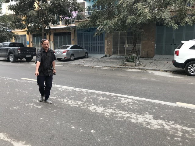

Theo ông Bưởi, nguyên nhân của sự việc trên bắt đầu kể từ tháng 1/2018, một công ty hạ đường cáp ngầm trên đường 24m. Trong quá trình thi công, công ty này đào con đường 24m sâu 3m, rộng 3m, ép 2 bên cọc cừ. Toàn bộ nền của Văn Phú đều làm bằng cát, khi rút cọc cừ thì bị sụt lún. Đa số phần nền cát bị rút xuống 2 bên đường. Cuộc sống của người dân bị ảnh hưởng nghiêm trọng.

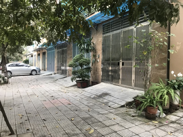

Hàng chục căn hộ, biệt thự, nhà liền kề nằm trên đường 24m bị sụt lún, nứt toác nghiêm trọng khiến nhiều người dân hoang mang, lo sợ.

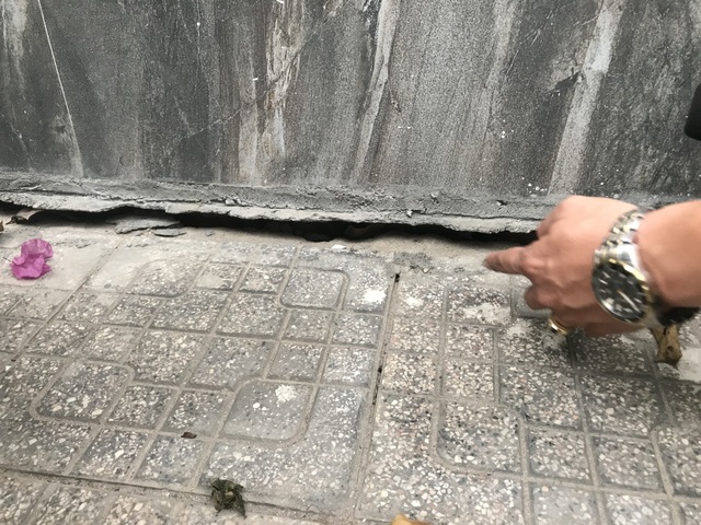

Chị Đỗ Thị Quyên (44 tuổi), trú tại nhà số 1TT35, KĐT Văn Phú, Hà Đông có căn nhà nằm trên đường 24m, bị sụt lún trơ cả phần bê tông ra ngoài

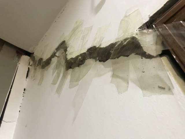

Chị Quyên phải dùng băng dính dán lại các vết nứt vì sợ chuột và côn trùng bay vào nhà.

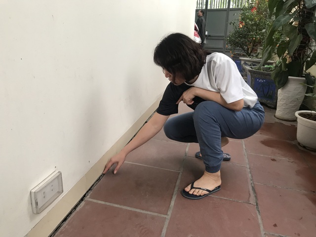

Khắp từ trong nhà cho tới ngoài cửa căn hộ của chị Quyên đều có dấu hiệu bị sụt lún, các bức tường nứt toác.

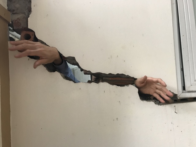

Một phần bức tường của nhà chị Quyên với hàng xóm có thể thò hẳn tay qua nết nứt.

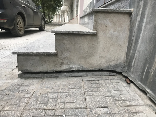

Bậc tam cấp, móng nhà bị trơ ra, nứt nẻ sau khi bị sụt lún

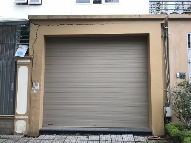

Ngôi nhà của anh Vương Văn Khánh cũng bị "chung số phận"

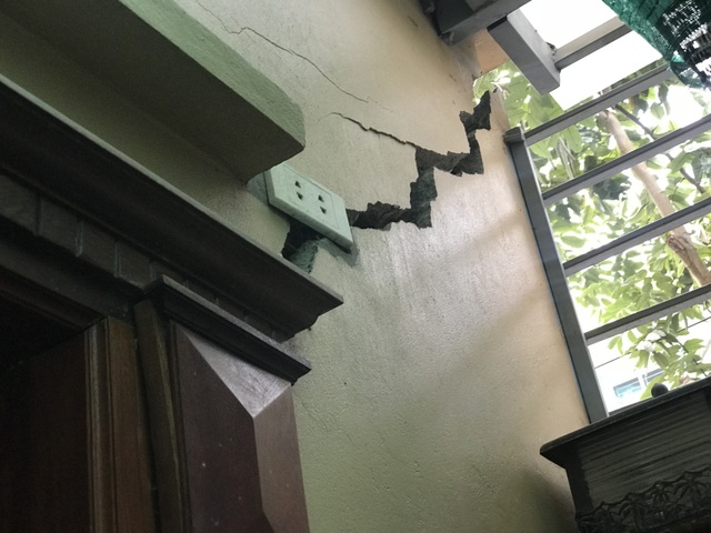

Vết nứt trên tường nhà làm trơ cả đường điện, ổ cắm.
Bể nước của gia đình ông Bưởi bị sụt lún, tụt hẳn xuống dưới
Ông Phạm Đình Bưởi chỉ cho PV đoạn đường trước đó đơn vị thi công hạ đường cáp ngầm khiến cho hàng chục căn nhà bị sụt lún).
