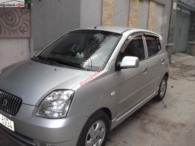

Kính thưa các cụ các mợ hôm nay em có 1 vấn đề khá nghiên cứu 1 tuần nay mà chưa tỏ, nên hôm nay em lập thớt này mong các cụ cao nhân vào tìm ra vấn đề:
- tình hình là em mới nhập 1 em morning 2007 số tự động xe đang bị hiện tượng đi từ số 1 nên 2 bị giật và từ 2 nên 3 xe bị lịm mất 3 giây mới vào số, xe đã vệ sinh bảo dưỡng và thay thế phụ tùng cấp 10 vạn, vậy theo cccm cao liên là xe bị sao? Máy đọc cũng không có lỗi có rất nhiều ý kiến trái chiều cần tìm ra đã cụ nào gặp hiện tượng như vậy và sử lý được chưa? Ra cao tốc xe vẫn chạy 120 bình thường, xe leo dốc vẫn khoẻ, và xe chỉ bị rõ lỗi nhất là đi ở dưới 40km/h còn khi đã bắt tốc độ thì OK có cụ thì bảo lỗi hộp số có cụ bảo lỗi phần mềm nên em hơi hoang mang
