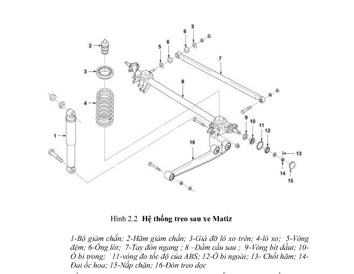

Các cụ cho em hỏi, tự dưng hôm bữa ngồi ngắm xe thấy bánh sau bên phụ hơi bị nghiêm kiểm này / mà em ngó không thấy có chỗ nào chỉnh độ chụm ạ.
Cụ nào biết cách sửa như nào chỉ bảo em với ạ.

Không sao đâu cụ nhé xe nào cũng thế khi nổ may leo lên có tải là nó thẳng lại muốn biết bánh có cân không kiểm tra vỏ thấy mòn đều cả trong lẫn ngoài là ok. Cái cụ nhìn thấy gọi là độ chụm của bánh chứ nó mà nghiêng ra ngoài là cụ tốn xèng rồi. :)

Không bác ạ.của em bị nghiêng bánh sau ý cụ. Thế em mới hỏi là bánh sau có chỉnh được độ chụm không ý ạ.

Dạ thưa anh em nói rồi xe nào anh ra đằng sau xe nhìn vào cũng thấy 2 bánh sau phần bên trên nó hơi chụm vào trong (mà anh gọi nó là nghiêng vào trong) đấy. Xe em mua mới cứng trong hãng ra nhìn nó cũng như thế nhưng chẳng sao cả. Bao giờ anh kiểm tra lốp mà thấy nó mòn không đều thí dụ như phần bên trong mòn nhiều hơn bên ngoài hay ngược lại thì lúc ấy hãy quan tâm còn bây giờ nếu lốp vẫn mòn đều thì chả có vấn đề gì. Còn anh thấy không yên tâm thì mang ra gara nó kiểm tra cho là xong!

những xe có hệ thống treo kiểu ( e ko nhớ) kiểu 4 bánh độc lập ý.càng chở nặng thì nó càng nghiêng vào trong

Xe Spark và Matiz dừng nó 2 bánh phần trên nó hơi chụm vào trong khi chạy chở có tải bánh nó thẳng cụ ạ. :)

ha ha.cụ hiểu sai rồi.các dòng xe nhỏ dùng càng cứng.độ nghiêng là cố định.chứ ko thay đổi đc đâu cụ ạ.

Của em chắc đi nặng nhiều nó bọ nghiêng ấy. Không biết có sửa đc ko.
Em ngó thấy càng bánh sau nó hàn cứng mà cụ

Em vừa tìm hiểu hệ thống treo macpherson là ở bánh trước thôi cụ ah.
Bánh sau là kiểu treo phụ thuộc lò xo trụ với các đòn treo dọc xe
Cái này em tham khảo trên mạng
