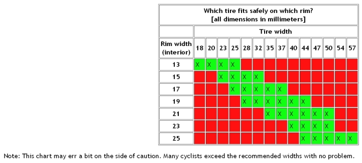

Em đang đi bánh 700
Thấy trên lốp ghi là 700x23c nhưng e đi trong phố mà bánh bé quá , ổ gà, ổ voi đi hơi dón rén
Em muốn hỏi các cụ là liệu có thay dc lốp khác cỡ to ko ạ, và max là cỡ bao nhiêu ạ, ko chứ thay cả bánh thì tốn kém quá ạ T.T

Thay được cụ ơi nhưng phải xem có bị chạm khung không. Cụ thay lên tầm 27-28 là được

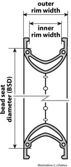

Qua tìm hiểu thì e biết được cần quan tâm thông số độ rộng của vành
Bảng sau sẽ liệt kê các cỡ lốp cho từng loại vành
Vành em cỡ 19mm thì hợp vs các loại cỡ lốp từ 28-44 (trong khi hiện tại đang lắp 23c :)) )
