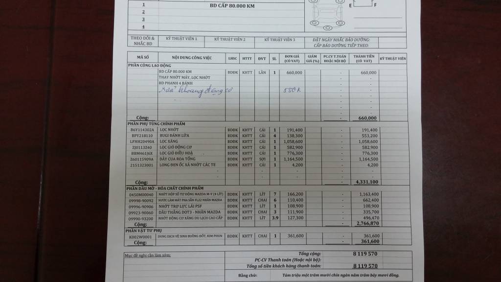

Các mục bảo dưỡng hãng kê cho e đây, riêng cái lọc xăng đã hơn củ rồi, các cụ xem lên làm những phần gì để e chọn lọc ạ

Nên đủ 8 vạn mới thay lọc xăng cụ ạ..
Ở đây thay nhớt hộp số 7 Lít là chuẩn đấy cụ ơi, mục này chắc chắn cụ phải làm ạ, trc xe em thay ra như nước cống cụ ah :D
Cảm ơn cụ. Có bảng giá của cụ em sẽ chỉ làm tiền công và thay dầu máy, dầu trợ lực, dầu phanh, dầu hộp số trong hãng, còn cơ bản các phụ tùng sẽ mua ngoài đem vào thay như lọc dầu, bugi, lọc xăng, lọc gió động cơ, điều hòa, nước làm mát...
