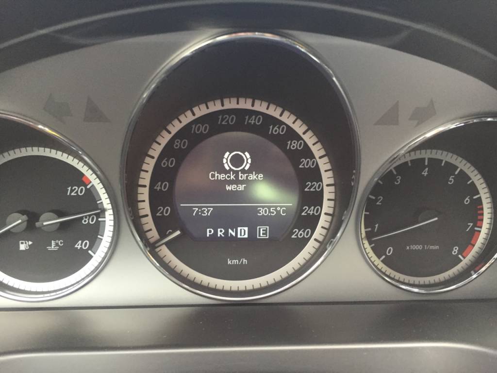

Các cụ xem giúp em có đúng là xe bị mòn má phanh ko ah?
Nếu bây giờ mà thay thì hết khoảng bao nhiêu thóc ah?
Tks các cụ trước nhé.

chuẩn rồi cụ,cụ kiểm tra má phanh thôi

Xe cụ chạy lâu chưa ? Nếu xe còn mới (tầm 4 vạn trở lại) có thể còn một trường hợp nữa chỉ đơn giản là đứt dây cảm biến độ dày má phanh (thay cảm biến) :P

Cụ nào bên Mec giải thich hô em
Xe em 7,8 van rùi chưa báo thay ma phanh, xem thì ai cung bảo dang chạy tôt,

Em nghĩ 7,8 vạn chưa phải thay má phanh là bình thường các cụ nhỉ (nếu cụ chủ đi ít phóng nhanh phanh gấp). Em dự thế.
Ưm thấy cụ nào cũng bảo 4v là phảo thay, còn em thi đi bt như bao bác khác, phải chăng phanh mec tôt hon,
E cung có nghe ,ôt lần thấy bảo má phanh mec thường 8-10 v mới phải thay, các cụ đã thay ở mấy v cho ae biêt với dc ko
Xe trước em đi 5v thay má trước, ma sau van chua phai thay

- Thắng đã mòn cần thay
- Có thay thì thay cả trước lẫn sau & phải nên tiện lại cả 4 dĩa thắng. (Công thay thắng + tiện 4 dĩa chắc tầm quanh 1tr ở gara ngoài)
- Nên thay hàng chính hãng, không nên thay hàng ngoài (not genuine) vì sẽ làm đĩa thắng dễ bị kêu sau một thời gian ngắn sử dụng (tuy bố vẫn còn dày nhưng bố hàng ngoài lại làm dĩa lại bị xước nhiều gây ra tiếng kêu).
Hàng Genuine VS aftermarket, Hàng không chính hãng tuy chỉ mới mòn khoảng 30-40% nhưng gây tiếng kêu & thắng cảm giác không "chắc" bằng hàng zin.
