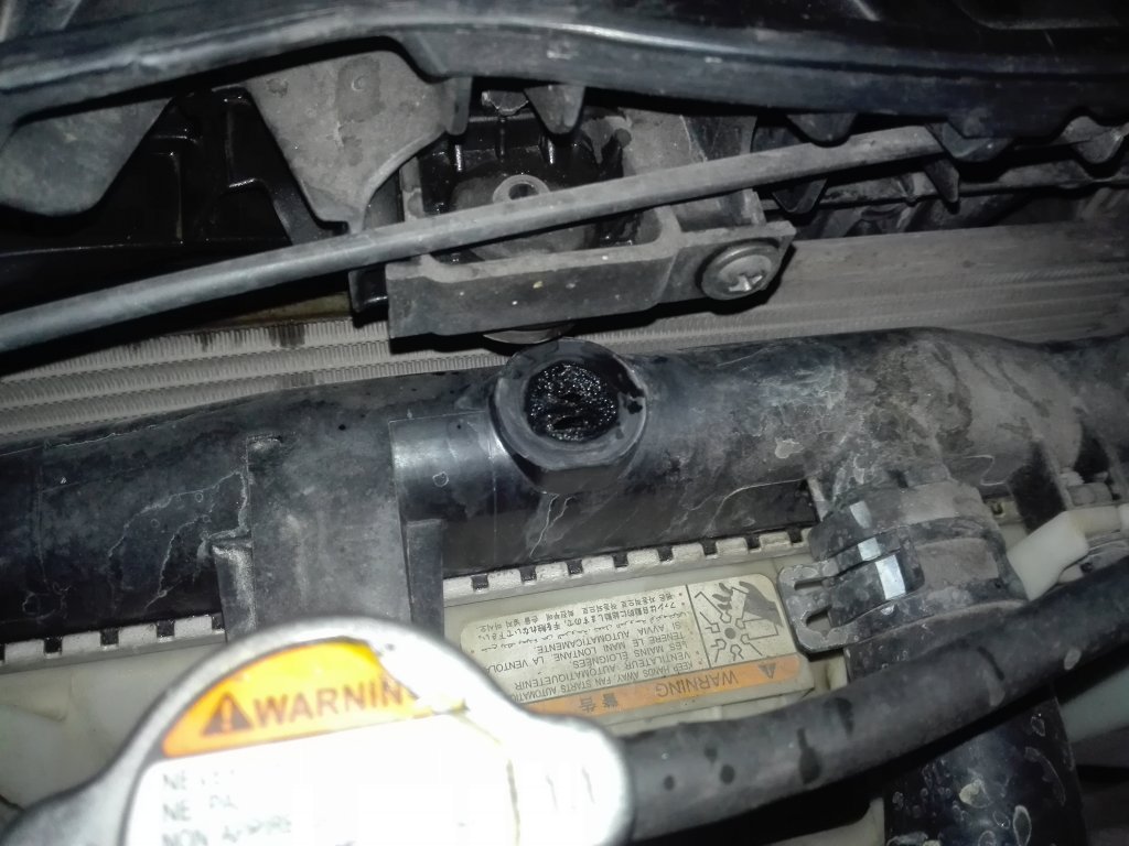

Các cụ cho em hỏi xe em lao vào chó. Về kiểm tra thì thấy két nước bị gẫy ở chỗ này, nước làm mát chảy ra ngoài. Như này có bị nặng không và có phải thay cả két nước không các cụ?
Chi phí sửa hết bao nhiêu ạ?

Cụ qua gara họ tháo mang tới nơi chuyên két nước xử lí, chứ nhìn trong ảnh thì chả nói được gì đâu ạ.

của cụ bị gãy chân két rồi theo e thì sử lý ntn
1 là thay cả két mới (bảo đảm và an toàn nhất nhưng chi phí cao)
2 là gò lại vai két nc bằng nhôm chi phí thấp nhưng dùng vẫn ok

Theo em lên mang ra gala thay cái mới đi cho đảo bảo và được lâu dài :)

cụ đem ra gara xem có hàn được không? Còn nếu không cụ mua thay mới khoảng gần 2 triệu két nước làm mát mới.
