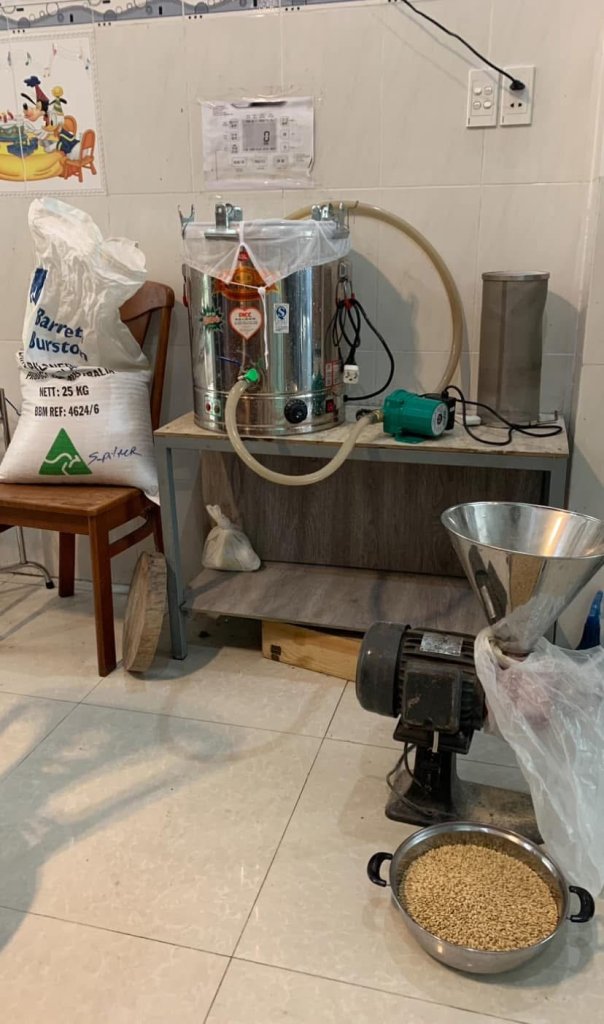

𝗕. 𝗗𝘂̣𝗻𝗴 𝗰𝘂̣ :
1- Nồi 15 lít, cây khuấy, vỉ inox kê trên miệng nồi
2- Túi vải. Sử dụng loại vải nấu phở
3- Ống mềm 10mm, dài khoảng 2m
4- Nhiệt kế
5- Bình ủ 15 lít. |

𝗚. 𝗥𝗼́𝘁 𝗱𝘂𝗻𝗴 𝗱𝗶̣𝗰𝗵 𝗯𝗶𝗮 𝘃𝗮̀𝗼 𝗯𝗶̀𝗻𝗵 𝘂̉ :
Bình chứa dung dịch bia để ủ và ống sang chiết cần phải sát trùng trước khi sử dụng. Dùng 5 lít nước và 20g bột sát trùng.
Ủ bia cần 2 bình. Bình chính dùng chứa dung dịch bia. Bình phụ ( chai nước suối) dùng để thông hơi 1 chiều - cho khí CO2 thoát ra từ bình chứa bia. Bình phụ đổ 2/3 nước sát trùng, nối với bình chứa bia bằng 1 ống mềm ( tẩt cả đều phải sát trùng).
Rót dung dịch bia từ nồi vào bình
Rót men vào bình dung dịch bia (wort).
Sau khi rót, đậy nắp, giữ kín miệng bình.
Lên men chính ở nhiệt độ phòng khoảng 25-35°C. 4-5 ngày đến khi bình air lock hết sủi bọt

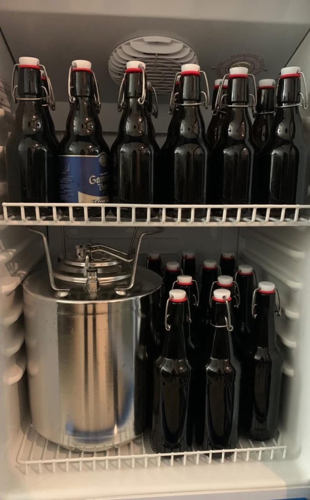

Đóng chai, bổ sung mỗi chai 500ml 3gr đường , chai 330ml thì 2gr đường để lên men phụ và tạo gas (Co2). Lưu ý chai phải rửa sạch và sát trùng.
Để ở nhiệt độ thường 3-4 ngày, bỏ ngăn mát tủ lạnh 14 ngày là uống được
