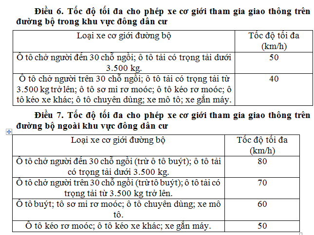

Ý cụ nói biển này phỏng?
Tuy nhiên gặp biển này là cụ phải giảm tốc độ rồi
Xe con thì cụ đi 50Km/h thôi nhé.
