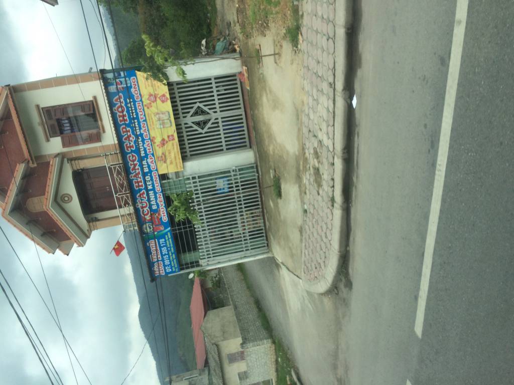

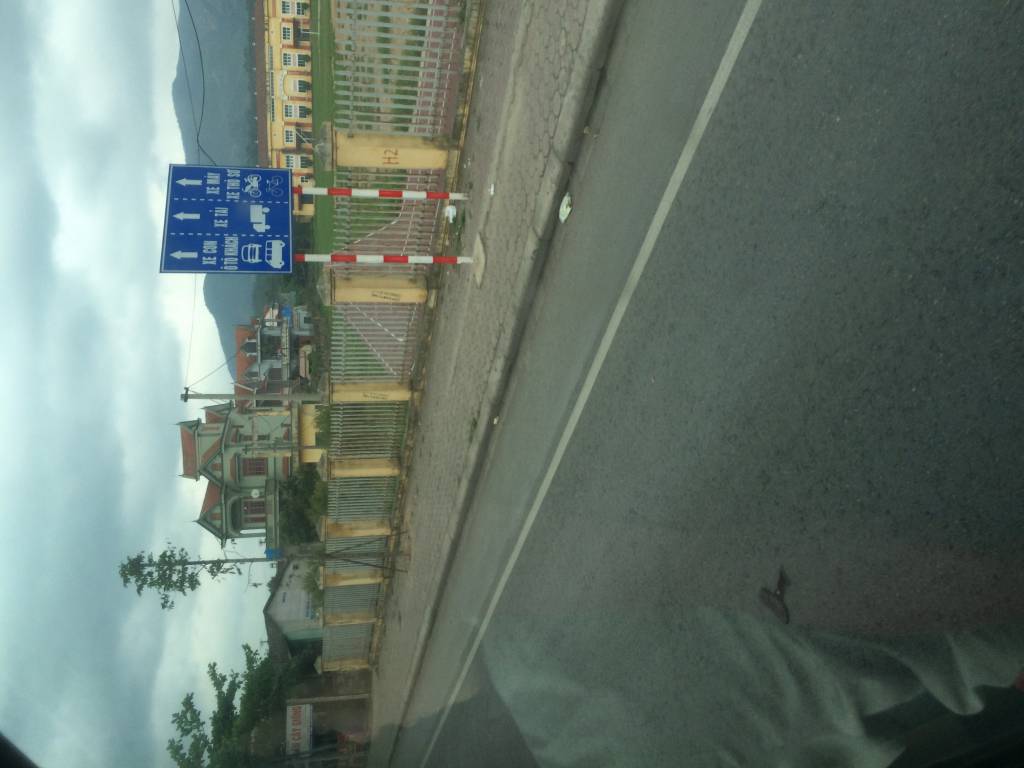

E vừa từ Hạ long về Hn đây ợ. Có mấy ảnh hầu các cụ cho rõ ràng:
Ảnh biển phân làn giống đường 5 đây ợ
Và đây là ảnh biển giao cắt. Có rất nhiều biển này => biển phân làn kia có đúng thì cũng hết hiệu lực
Còn đây là ảnh đường giao với Uông bí- hạ long. Có rất nhiều đường kiểu này và e khâm phục GTCC Quảng ninh cắm rất nhiều:D. Có khi đi vài chục mét là có 1 biển giao cắt.
Ps: e hnay đi đoạn này chẳng gặp anh xxx nào. Đường vắng nên các xe chủ yếu đi sát giải phân cách (trừ xe tải). Thỉnh thoảng vẫn thấy xe con đi làn giữa.

Em vừa đi về xong và có ảnh thực tế hầu các cụ. Theo luật, biển chỉ có hiệu lực đến nơi giao cắt or hết hạn chế (em cứ cho là biển đúng đi nhé, sai quy chuẩn thì ai cũng biết rùi). Hết hạn chế phân làn thì em chưa thấy bao h, còn giao cắt trên đường này rất nhiều. XXX có vịn, các cụ cứ lôi cái điều này ra. Mặc dù giao cắt trên đường UB-HL này quá chi tiết, nhiều khi cái đường mòn bé tí, GTCC cũng cắm biển giao cắt. Nhưng thế càng ngon, cứ giao cắt là hết hạn chế:)) Em đi từ Hạ Long đến trạm thu phí Đại yên, em đếm được 3 cái biển gộp phân làn thì phải, còn biển giao cắt thì chắc vài chục cái:D
