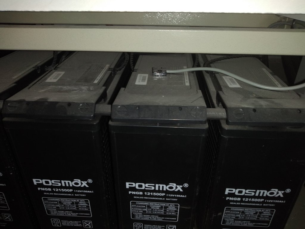

Đây là 1 tổ ac quy khô dạng Gen, có 4 bình dung lượng 150Ah, bình này đặt nghiêng ngả các kiểu cũng không vấn đề gì. Nặng 48kg/bình.
Loại này về lý thuyết hãng bảo hành 2 năm, tuổi thọ thực tế có thể 5-7 năm.
Cá biệt có những hãng sx loại ac quy này cam kết bảo hành 10 năm, tuổi thọ 15 năm đấy cụ. Nhưng đắt lòi :D
