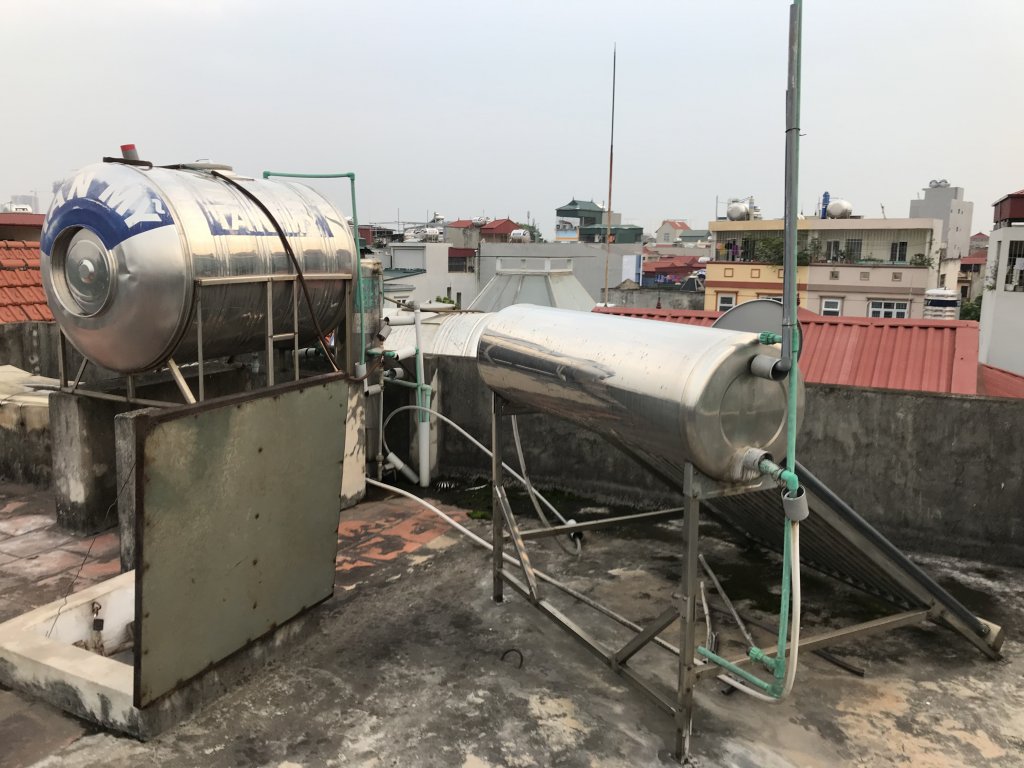

em nhờ các cụ tư vấn giúp em xem nó làm sao
Hiện tuợng:
nhà em cứ tắm đc 1 lúc thì nước bên vòi nóng ko chảy 1 tý nào. thường ng tắm sau phải chờ lâu lắm mới tắm đc(nước chảy vào bình chậm)
em mới chuyển đến nhà này, nhà 4 tầng, bình ở tầng 2, 3 đều bị tương tự.
trên tầng mái(tầng 5) chủ cũ ngta lắp cái bình năng lượng mặt trời, nước ra của nó chảy thẳng vào các bình nóng lạnh bên dưới nhà.
Ý kiến cá nhân em thì do nước chảy từ téc nước vào bình mặt trời chậm nên nước chạy xuống chậm. như hình em chụp thì đó là đường cấp nước vào bình mặt trời
các cụ có kinh nghiệm tư vấn giúp em. em lần đầu dùng cái này
em cảm ơn ạ.

Xem tdn có bị tắc kg. Mấy tháng nay trời nắng cần gì bình nước nóng

Kiểm tra đầu ra của tdn xem nước khoẻ hay yếu. nếu nước ra yếu thì xử lý bằng việc bơm áp hỗ trợ, thông tắc hoặc đơn giản là ngắt bỏ đấu nuớc không qua tdn nữa. Nếu nước khoẻ thì do đường ống phía dưới có vấn đề, có thể bị nghẽn tắc chẳng hạn.

Đầu tiên bác phải xác định chính xác xem có phải nước không chảy qua bình nóng lạnh, hay vẫn chảy qua mà bình hết nước nóng. Nếu đúng như bác nói, nước vào bình chậm, thì đường nước qua TDN bị tắc, bác khoanh vùng dần điểm tắc, dò theo đầu ra của TDN từ trên xuống dưới chỗ nào có van nước nóng thì mở kiểm tra, ví dụ tầng 4 có bình nóng lạnh hay lavabo dùng nước nóng TDN, bác mở van nóng và quan sát, nước nóng chảy bình thường thì tắc từ khoảng từ tầng 3 lên tầng 4, chảy tí hết thì tắc từ tầng 4 đến TDN, cứ thế dò dần thôi.

Bình nhà bác bị tháo bơm tăng áp cho hệ thống nước nóng rồi! Vì vậy với áp lực và tiết diện ống hiện tại không đủ cấp nước cho hệ thống!

Thế cái tiết diện ống bé tí thế đủ áp và đủ lưu lượng nước không cụ?
Nhất là lại còn thông qua cả cái bình điện nữa?

Thế này thì chậm là phải rồi. Phải làm chân téc nước cao lên. It nhất đáy tec là đỉnh bình năng lượng.

Khả năng do mực nước trong bồn không đủ độ cao để chảy sang nlmt. Bạn chỉnh van phao lên cao nhất xem sao.
Hoặc ống thông hơi của nlmt bị tắc.

Trước nhà em cũng bị tình trạng này, áp lực nước từ Thái Dương Năng yếu nên ko chảy vào bình NL được, sau phải tháo lò so van một chiều ra.
Nhưng để phê pha nhất khi tắm thì cụ nên lắp máy bơm tăng áp cho cả hai đường nước.

em cảm ơn các cụ đã tư vấn. em sẽ thử kiểm tra theo cách các cụ bảo ạ, em làm từ dễ đến khó
1 kiểm tra thoât hơi tdn
2 thư đấu trc tiếp nuớc từ téc vào bnl dưới nhà
3 kiểm tra nuớc ra của tdn
4 kiểm tra nước qua mỗi tầng

Nhà em từng bị giống hệt như cụ thớt tả. Em tìm mãi mới ra nguyên nhân: nó tắc cái van 1 chiều ở đầu cấp nước vào bình năng lương mặt trời.
Cụ thử kiểm tra xem ạ. Nếu đúng thì thay nó là xong !
