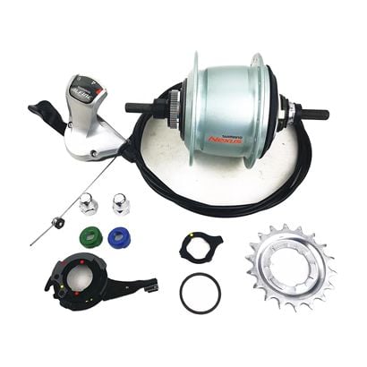

Đề cơ này nằm luôn ở trục giữa phải không cụ, vì em thấy phía sau líp phía sau là líp đơn ?
trungthu2020
OF-744758
1/10/20
3,263
218,956 Mã lực
Thấy ảnh cụ gửi bên trên thì không có đề cơ phía sau
xe của em cụm đề trong cụ ạ, riêng cái đùm này đã hơn 4tr
