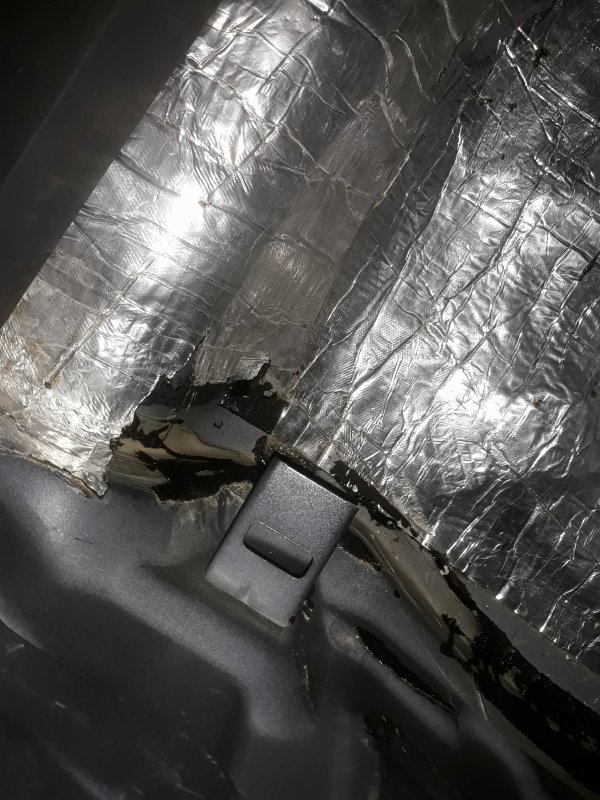

Tình hình là con xe cỏ của e dán chống ồn bằng loại miềng dán 1 mặt giấy bạc, 1 mặt là lớp nhựa đen. Lúc mới dán e thấy bóc ra dễ nên dán xem thế nào. Nhưng sau mấy tháng chạy thì e thấy mùi khó chịu trên xe là do chất trên miếng dán. Giờ e muốn bóc ra, nhưng miếng dán nó dính chặt vào. Có bác nào biết chỗ nào xử lý đc vụ này thì mách e với ah. E xin cám ơn và hậu tạ ah

Trước em mua con xe cũng bị chủ cũ dán loại này; chả tác dụng gì mà bẩn thỉu, mùi kinh. Cụ có thể bóc được nhưng có lẽ phải dùng khò nóng để bóc ra. Băng keo chắc không tẩy nổi đâu ợ.

Cụ dùng xăng thơm tẩm rồi lau xem có hết ko? E trước bóc keo dán nilon trong cánh cửa thợ cungx dùng xăng thơm lau là đi hết keo cũ, rồi phết keo mới vào

Lại có mấy ông vào khuyên dán loại khác, toàn những thứ rác rưởi bẩn xe. Lúc dán thì nói hay lắm lúc sử dụng nó bị chân dẫm vào kết hợp nhiệt độ mùa hè nóng lên thế là bám như keo và bốc mùi.
Ồn 95% là do thân vỏ và lốp, việc dán mấy thứ khác vào xe chỉ tổ tốn tiền và giải quyết khâu tâm lý, chẳng tác dụng mẹ gì, có chăng là tác dụng ở mồm mấy ông bán hàng.

Không nên dán loại này các cụ nhé. Đã là keo thì để dưới nắng nóng sẽ khuếch tán mùi vào xe ko tốt.

Chỗ em có người dán toàn xe loại giông giống thế này, cũng lớp mút, lớp giấy bạc nhưng 2 năm rồi không thấy mùi gì cả.
