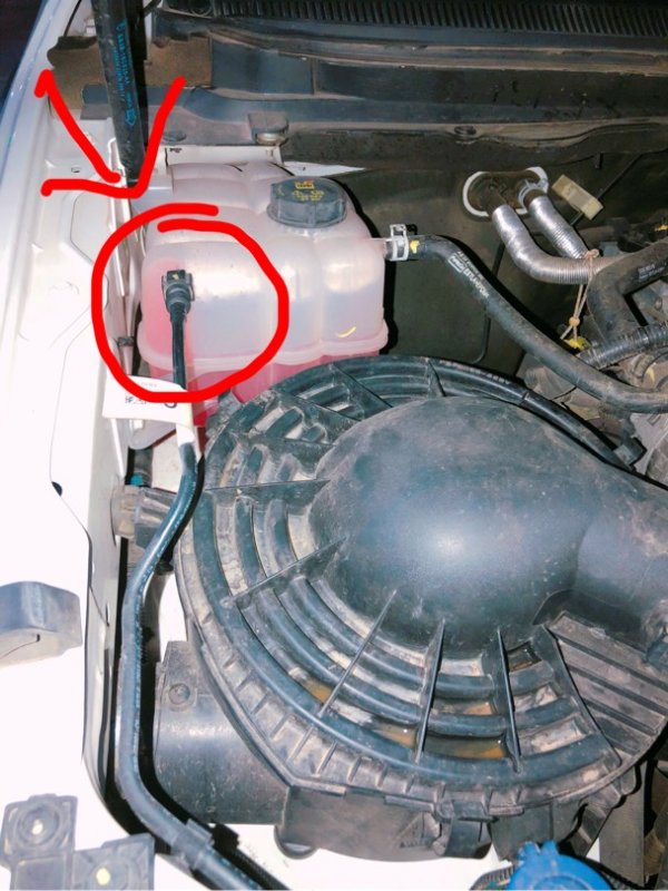

Các bác cho e hỏi đoạn ống dấn này có chức năng là gì! Số là e bị chuột nó tè hôi rình cả khoang động cơ nên trong lúc e dọn dẹp lau chùi bấm nhầm cạnh đầu nối giữ làm dây tụt ra xịt nước! E cũng đã cắm vào và thấy dây nối lại bt k có rỉ nước hay gì cả mà tâm trạng e cứ bất an vì e k hiểu dây đó là gì chưca năng ra sao! Và chỉ cần e cắm lại là noa hoạt động bt chưa các bác! Các cụ chỉ hộ giúp e với ạ!

ống dẫn nước làm mát bác ơi, bác làm tụt lắp lại không dò là được, để ý xem có hụt hước làm mát thì cho thêm vào.

Cái này là ống dẫn nước về hay sao bác! E chạy Ranger đầu nối này e thấy sao hơi lỏng lẻo bác à! Có ngàm giữ khớp nối rồi ống vẫn nhúc nhíc tới lui đc nên e mới thấy thắc mắc! Có bác nào chạy Ranger chỉ giúp e với ạ! Miẹ lũ chuột báo đời e thật!
